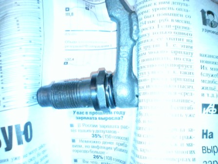

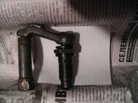

Давайте посмотрим на неисправность в «сборе». (За качество фото приношу извинения).
Вот таким примерно ДОЛЖЕН быть зазор :!: между рычагом/рокером и гидроопорой.
Далее, для наглядности, использованы старые «истоптанные» рычаги от "01" двигателя.

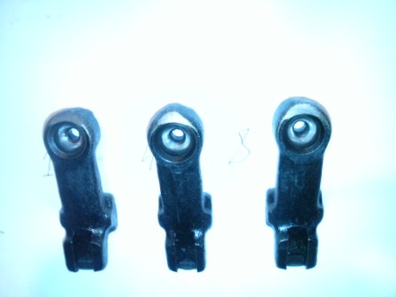

У нас частенько получается примерно так, что при излишне утопленной внутренней сфере (равно излишкам металла на рычаге) имеем такую картину:

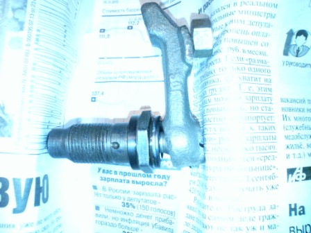

Здесь гайка выполняет роль распредвала, положение рычага соответствует открытому клапану.
Это не самый распространенный и не самый страшный случай:

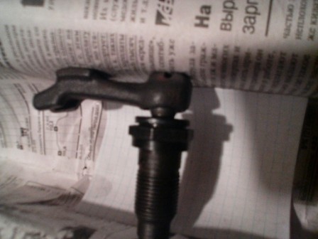

Здесь отрезок трубки в качестве закрытого клапана при просевшей гидроопоре, выглядит примерно так:
Тут есть над чем задуматься. Крайняя (правая) нижняя часть рычага опирается на гидроопору. Явный признак – легкая вмятинка, а иногда и глубокая, на поверхности стопорящей шайбы ГО. При запуске двигателя рычаг наносит несколько ударов по гидроопоре. После многократных запусков из такого положения кольцо рампы расклепывается, а резьба ослабляется. В итоге – увеличивающиеся по силе и по продолжительности посторонние стуки, а затем поломка со всеми вытекающими последствиями. Не задумываясь особо, народ бежит за покупкой новой ГО. И хорошо, если новая ГО окажется более качественной, будет гораздо медленнее оседать. А если ГО не лучшего качества, повторной поломки не избежать.
Начинаются крики типа: «ГО – дрянь и г*вно», «болты – наше Фсё»!

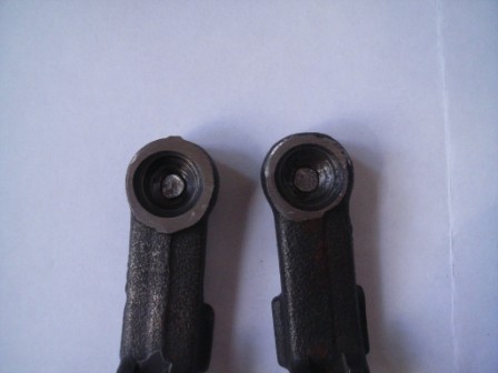

Немного подточить рычаг/рокер:
Чуть побольше точить рычаг «классики»:
ЧАСТЬ 4-я, «ободрительная».
И НЕ тряситесь больше перед страхом поломки масляной рампы! А то, что после пуска двигателя прослушивается легкое поцокивание - не повод для паники и уныния.
И НЕ нужно премудростей с затягиванием ГО по методу «тянем – клинит – отпускаем».
Да, кстати, идеальных по герметичности гидроопор НЕ существует. :!: :!: Проседают именно те ГО, на которые давит распредвал кулачками через рычаги – в момент остановки двигателя. Если при положении кулачка распредвала - не прижимается рычаг (клапан закрыт) – эта ГО простоит хоть 100 лет в нормальном положении.
Про попадание воздуха в ГО при неработающем двигателе – это, мягко говоря, не соответствует действительности.
И еще: грешат излишком металла на рычагах «родные» ВАЗовские. Те, которые имеются в продаже (серо-стального цвета) – имеют намного лучшую геометрию.

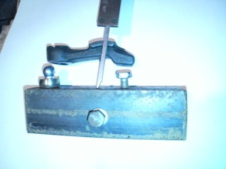

Для проверки геометрии рычага клапана нужно приспособление. Простенькое имеет такой вид:
И только после подобной проверки решать – «пилить или не пилить», "ставить или не ставить". Или выбрасывать рычаг.
P.S. единичные случаи эксплуатации нескольких машин с таким «отпилом» - еще не абсолютный показатель моей доработки.
