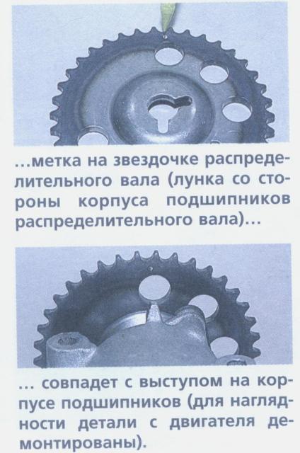

Помогите с меткой шестерни на распредвале , подскажыте где она?

метка с обратной стороны.

С зади все обсалютно также.

в районе стрелки ищи с обратной стороны

Большое спасибо.......""""":smile_wink:))
