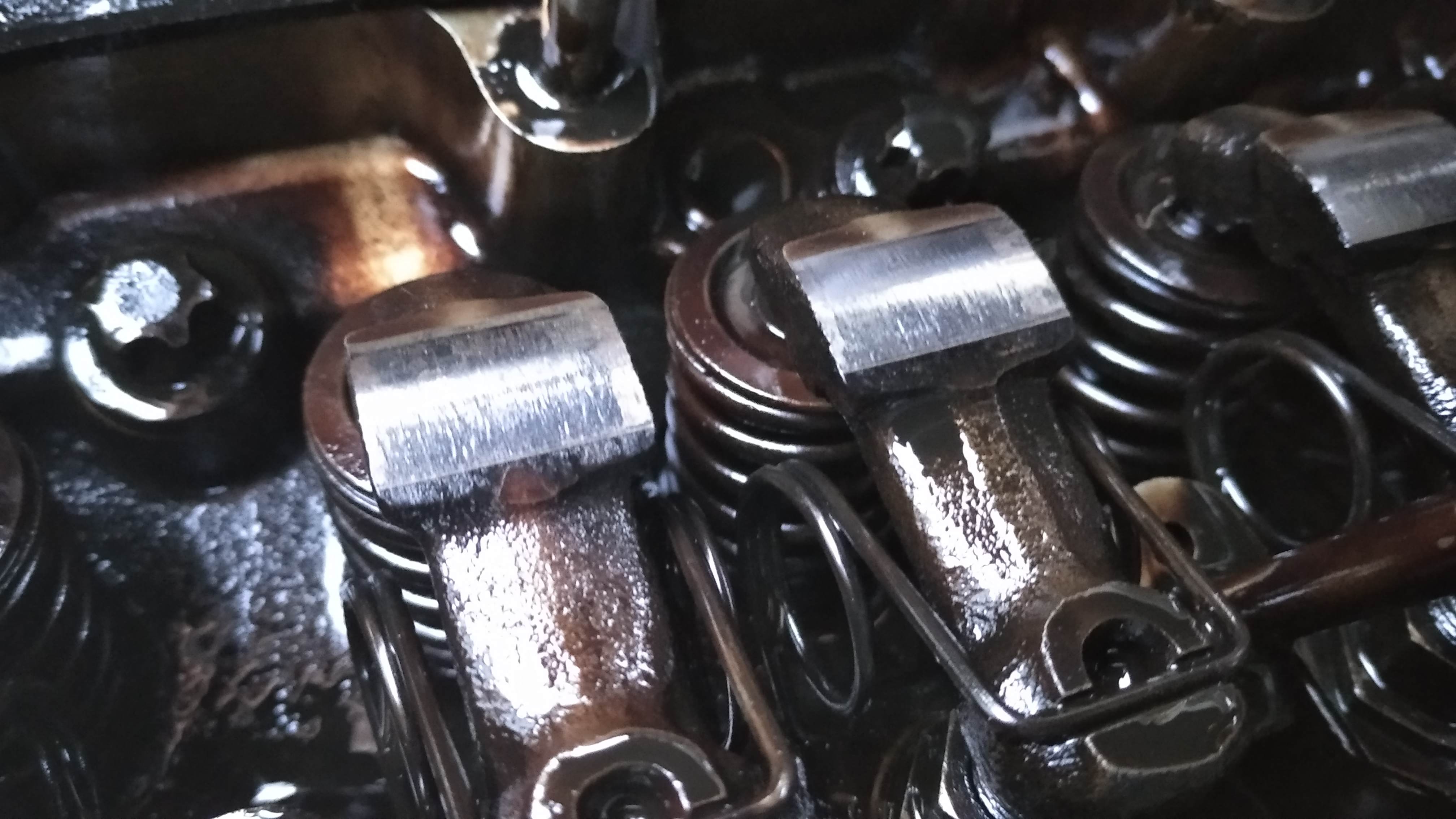

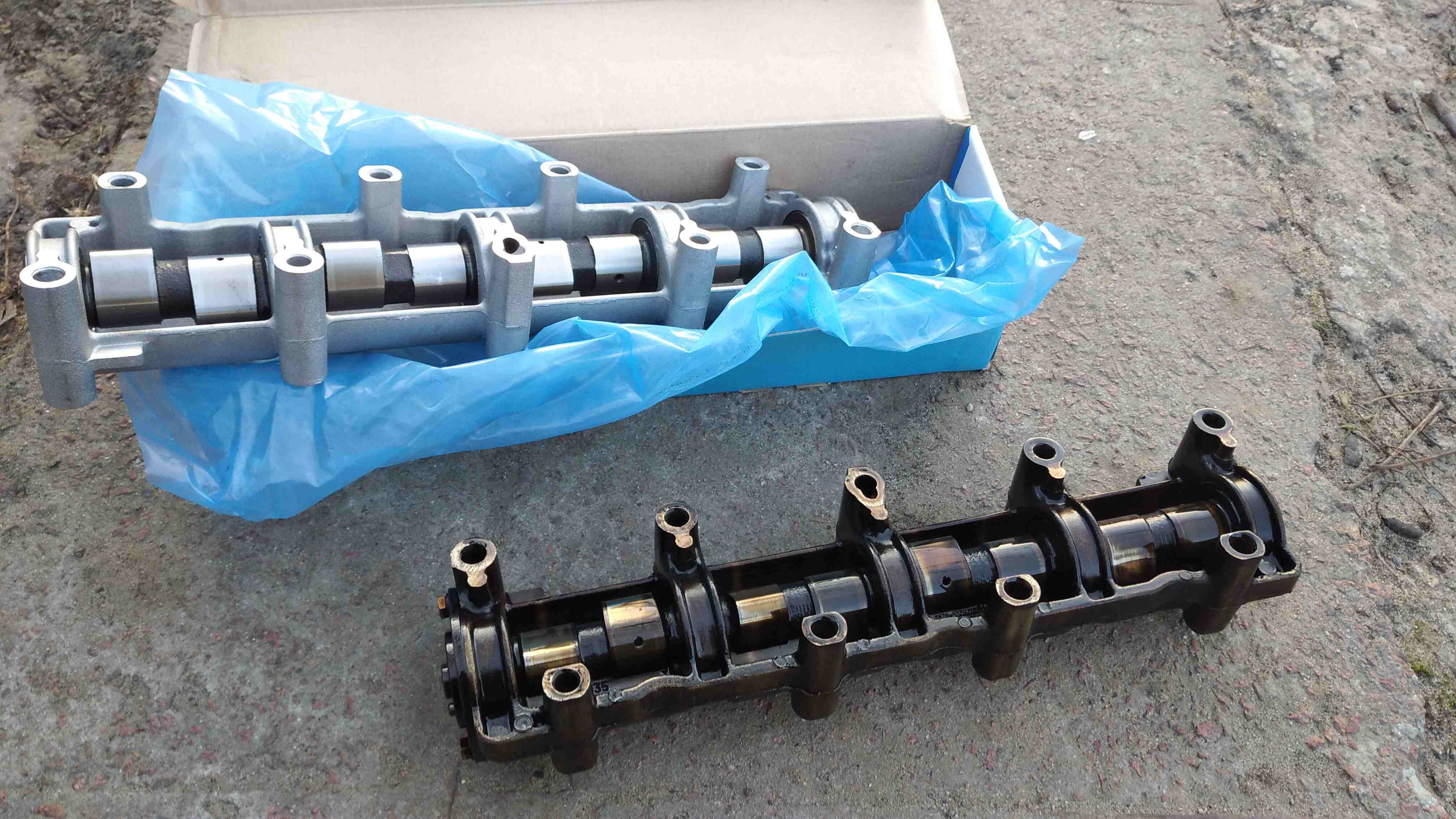

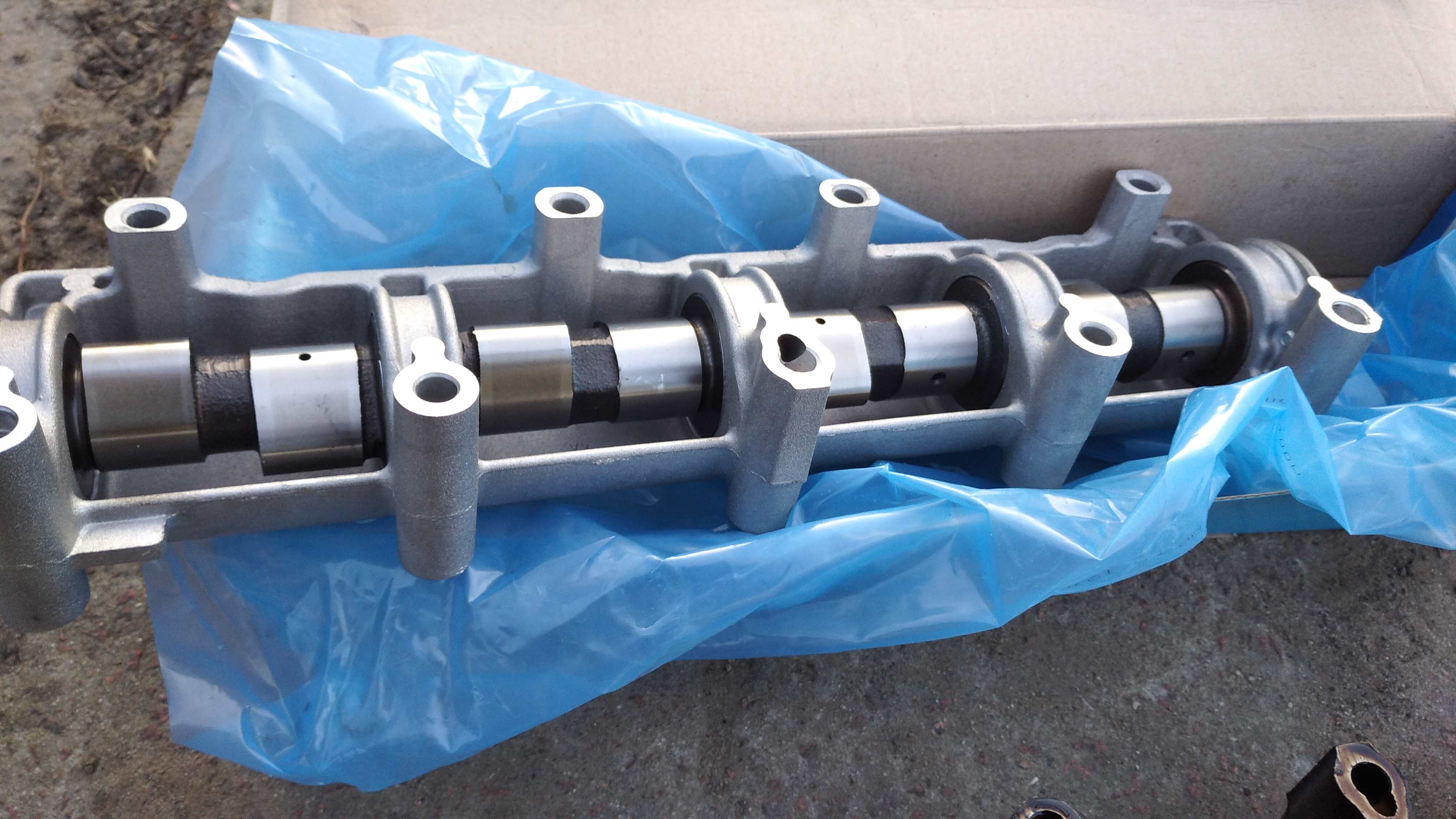

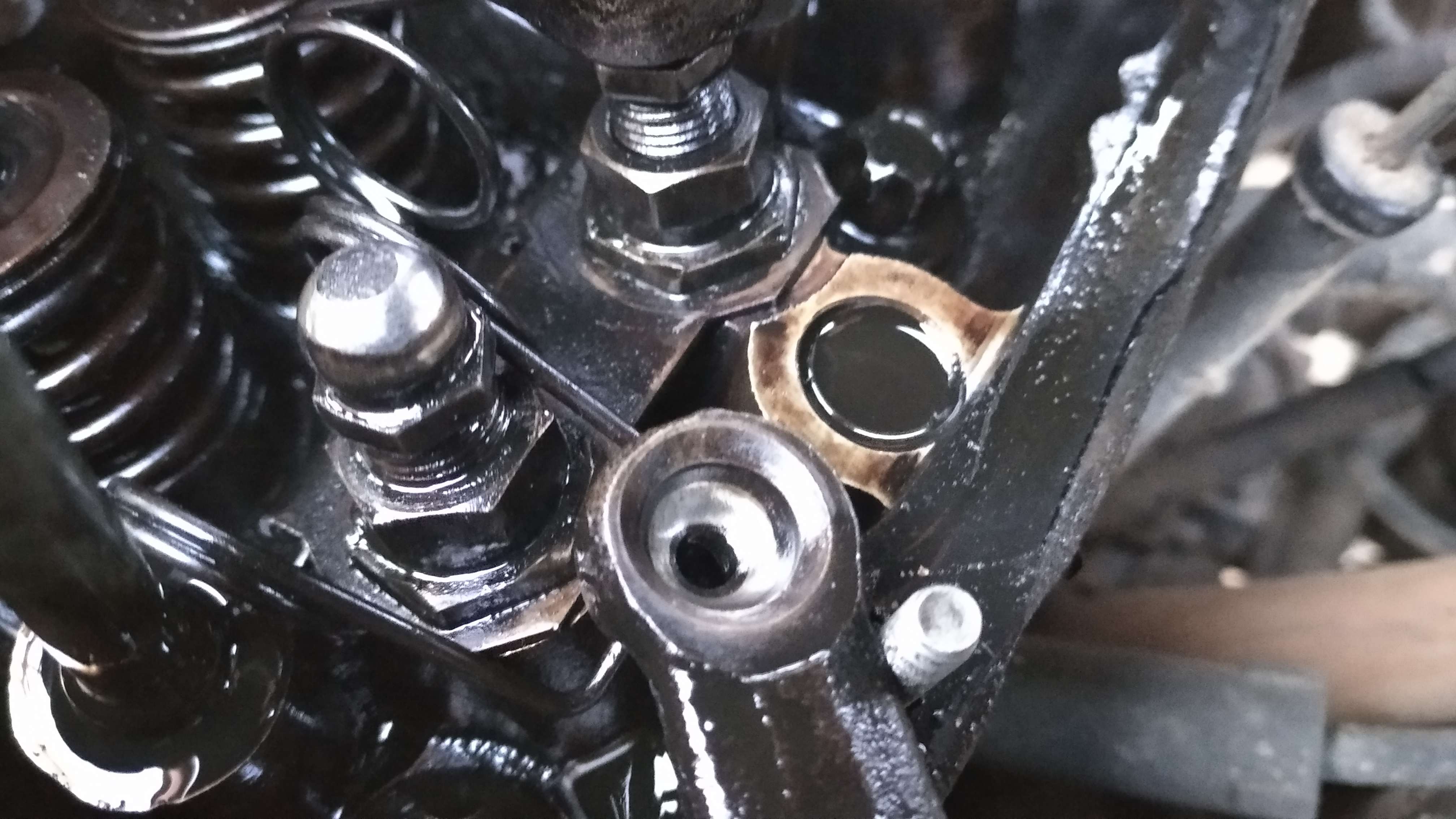

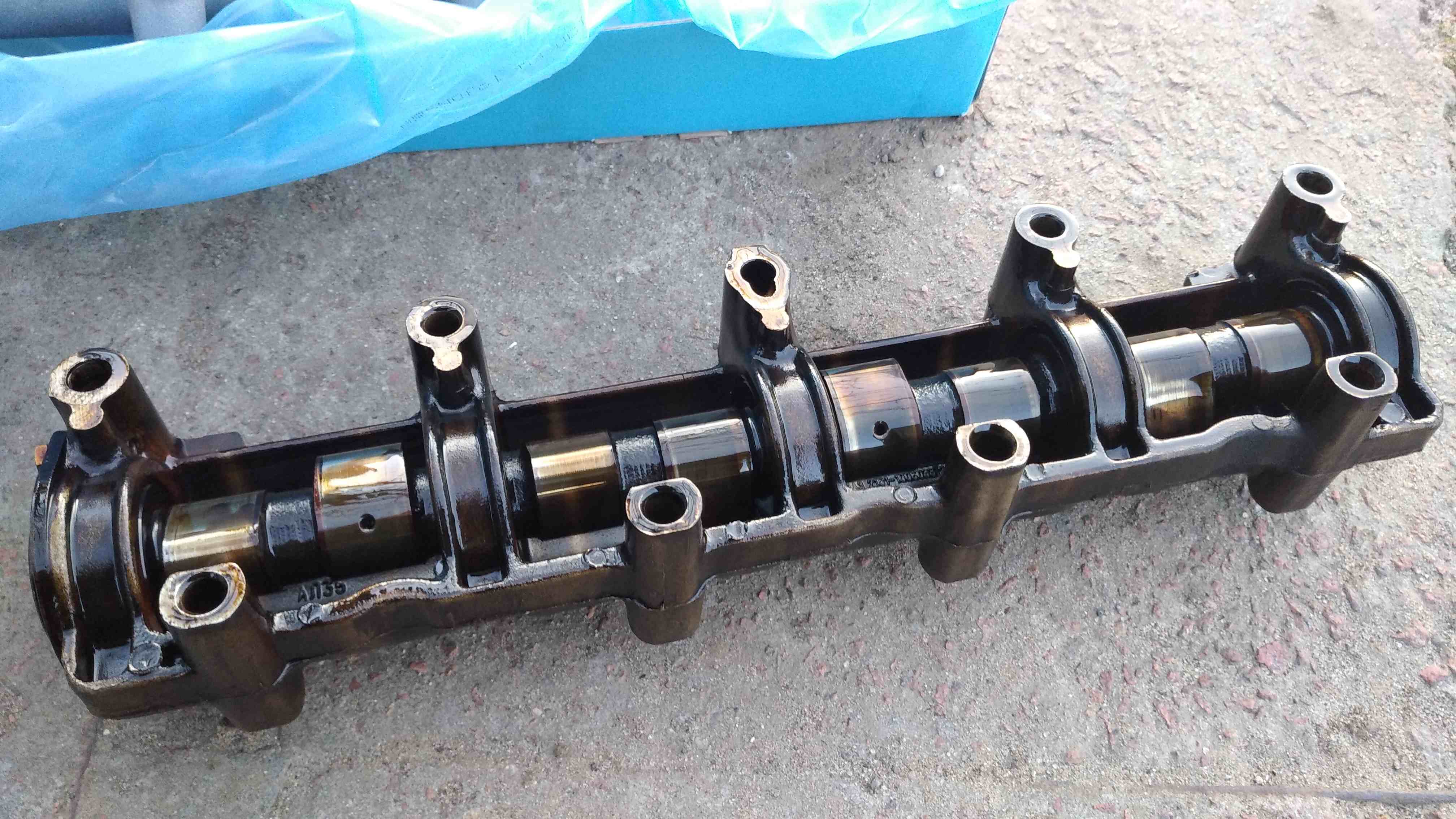

Приветствую. Устал от "дизеля", будить соседей, привлекать внимание пешеходов, и т.д. Прошлый(е) владелец(цы), заменили гидрики на болты, натяжитель на механический, поставили двухрядную цепь но распредвал шнивский оставили. Заменил на 21213. Рокера немного поцарапаны, решил не трогать пока. Стало намного тише, аж приятно. По ездовым качествам разницы не заметил. Метки ГРМ совпали ровно. Где-то читал что надо смешать на зуб, но неохота экспериментировать. Как-то так:

Интересно, какой пробег? Корпус распредвала черный, создается такое впечатление , что вместо масла лили олифу. Кольца наверняка закоксованы... То, что поставил 213 РВ, правильно сделал. Болты рулят!
Масло перехаживает, нужно чаще менять.
