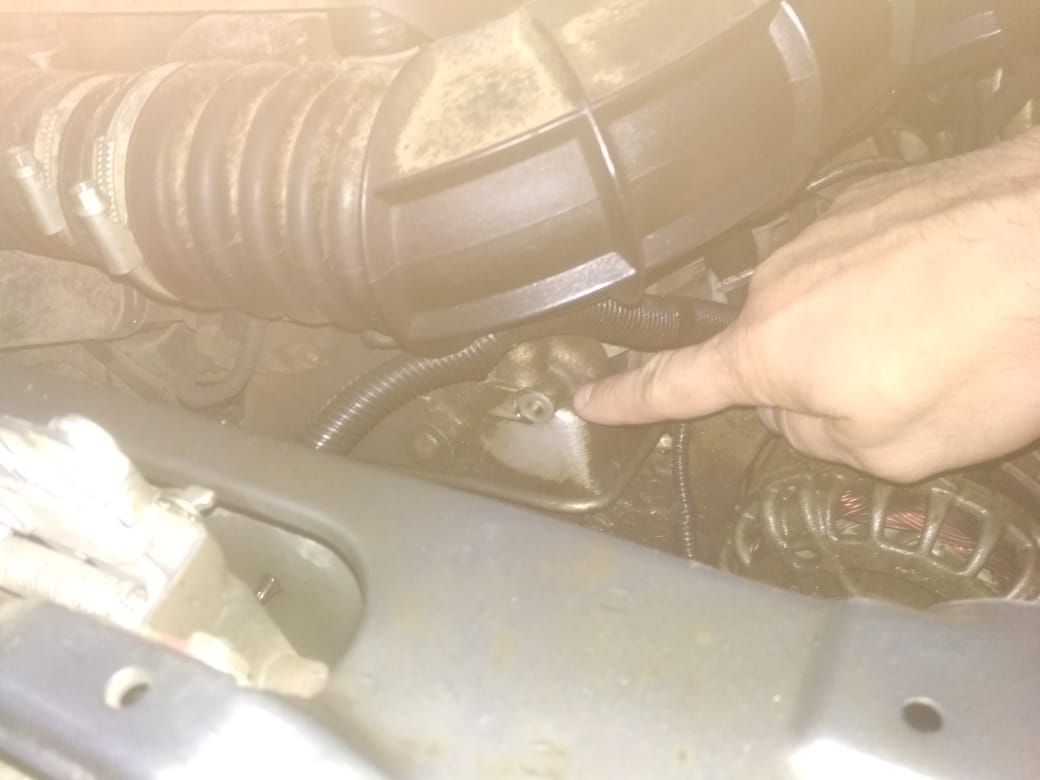

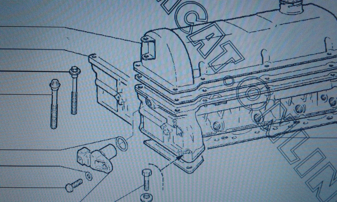

Всем привет!
на фото посмотрите что за отверстие, из него бежит масло, что там должно быть и для чего?
Комментарий к файлу: по каталогу, где указатель, нет описания

@jeqa , болт крепления успокоителя цепи здесь должен быть. Судя по всему, успокоителя у тебя тоже уже нет (плавает в поддоне кусками).

Без успокоителя цепь может перескочить на зуб или два.А это очень плохо.Да и масло поди сопливит оттуда.
Не может перескочить.
