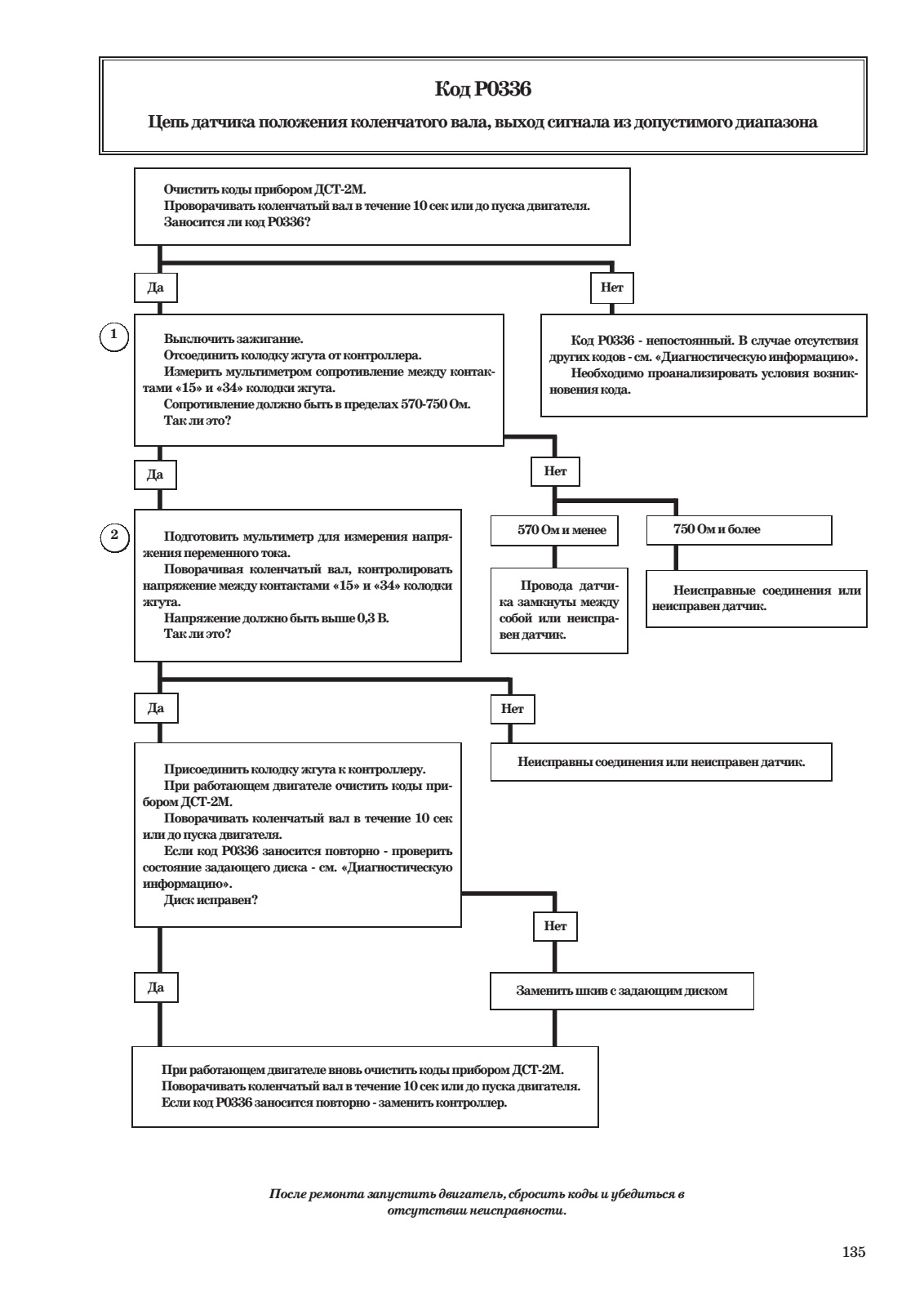

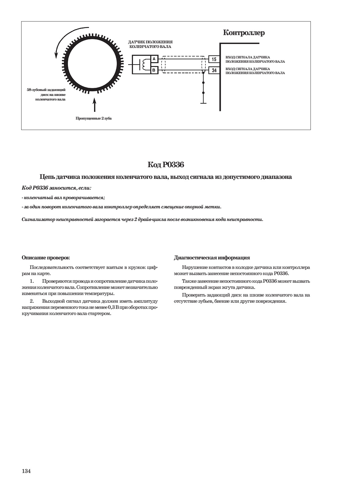

@Crack ,
Вложение:
Безымянный.jpg [ 249.45 КБ | Просмотров: 1390 ]
Вложение:
Безымянный1.jpg [ 185.78 КБ | Просмотров: 1390 ]
RS0Y5-42-02D

@oapv , это у меня есть. И в первом посте написано, что я это уже всё сделал.
Еще пробовал РХХ на много шагов двигать с компа, но нет. Бензонасос предохранитель снимал, искал может помехи, но нет.
