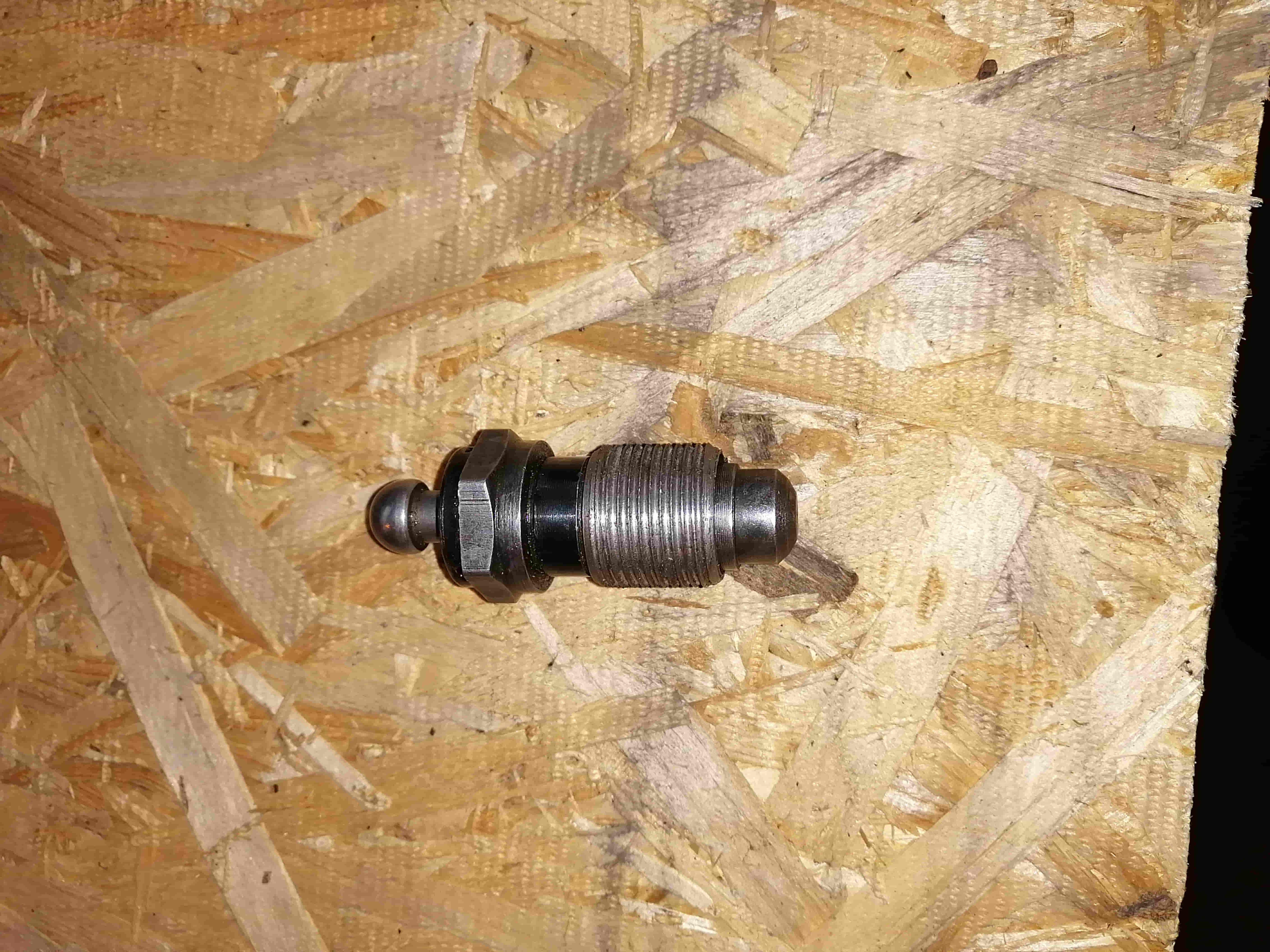

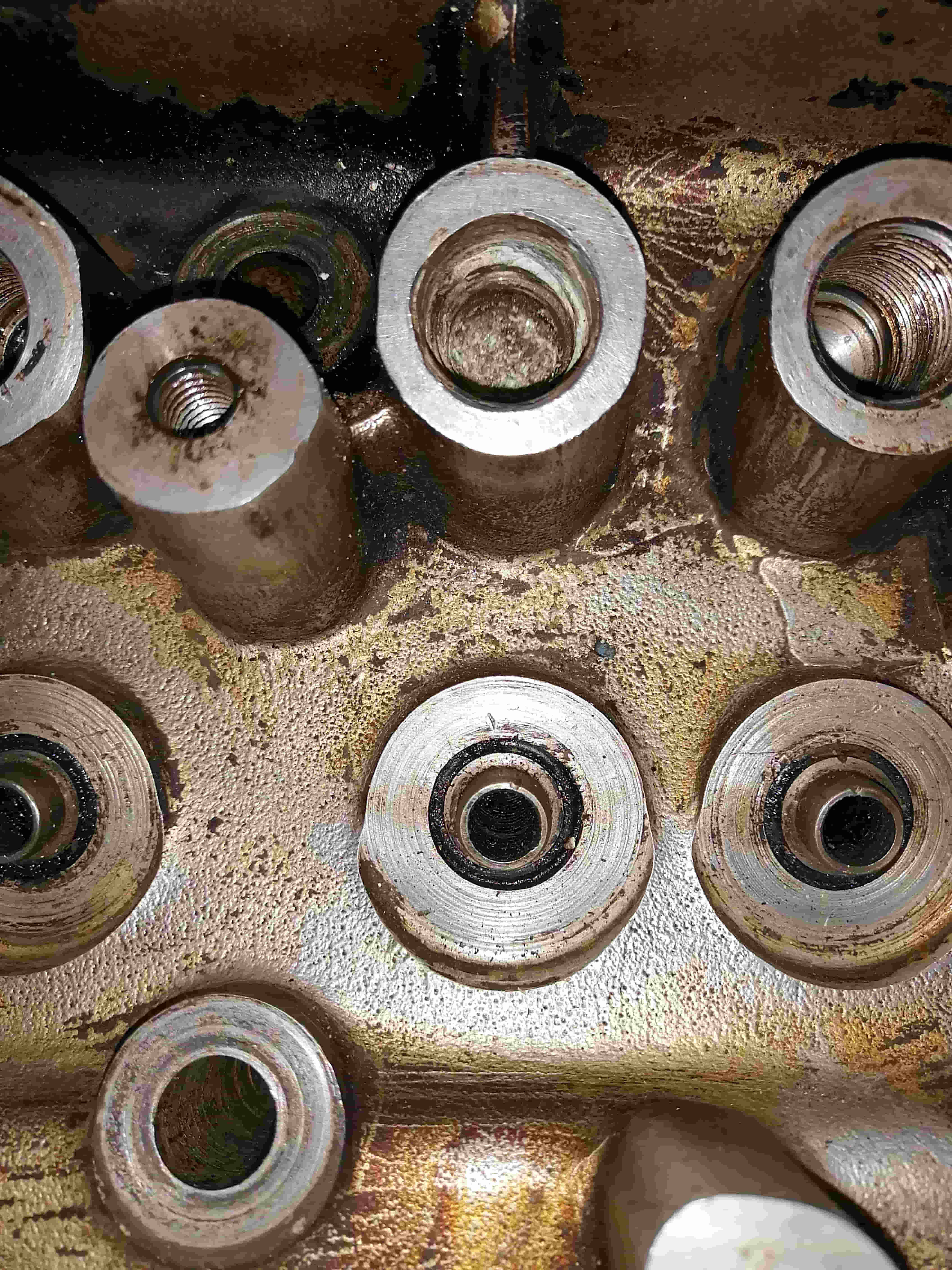

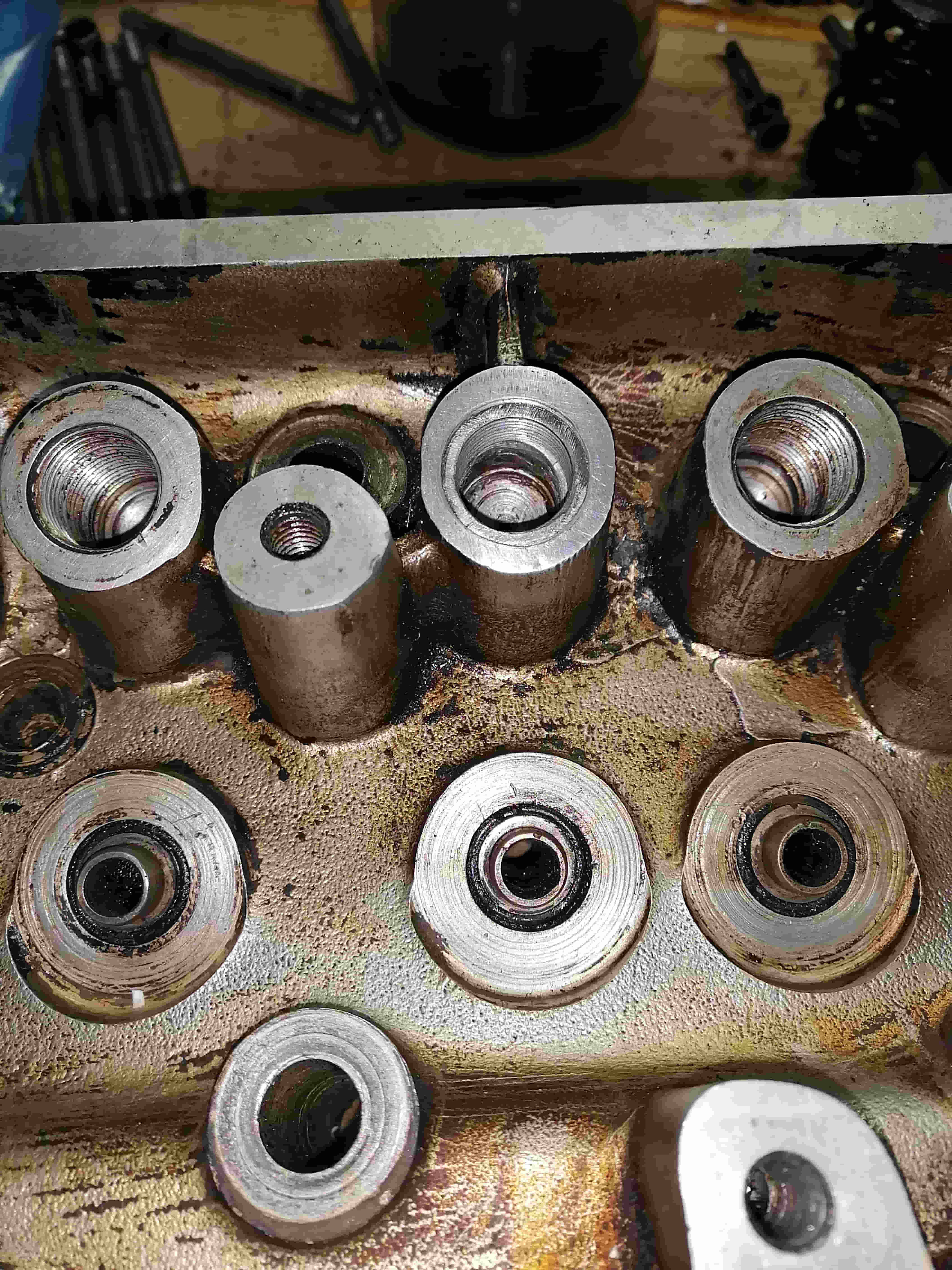

Во время ремонта ГБЦ, на моей машине, один криворукий сервисмен успешно сорвал резьбу под ГК (старого образца). О чем он умолчал. ГК честно старался исполнять свои обязанности, но через какое то время начал покидать свое рабочее место. Так как это произошло в самое не подходящее время и место, то он был посажен на холодную сварку, еще год отработал и умер смертью храбрых в страшных муках.

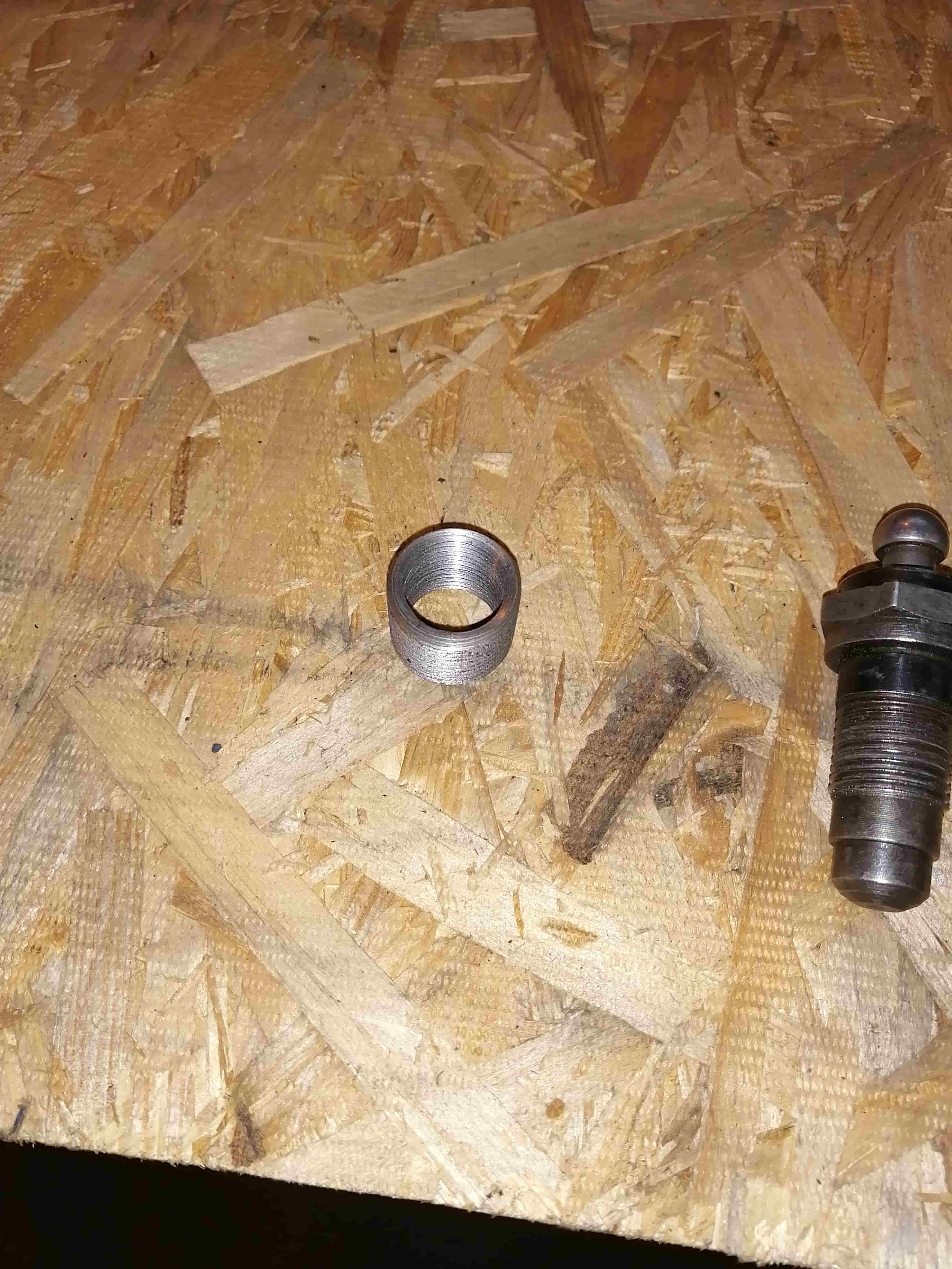

Объезд и обзвон мастеров по ремонту головок сильно расстроил. По этому был найден токарь с прямыми руками который выточил втулку с внутренней резьбой под ГК размером М18*1,5 и наружней М22*1,5
Феншуйным сверлом 20,5 было просверлено отверстие и 22 метчиком нарезана резьба.
После не большой примерки и подгонки втулка села на место с фиксатором резьбы
установленная втулка
цена вопроса 400р

Возможно, сервисмен не виноват. ГО старого образца имеют обыкновение отворачиваться, ибо конструкция крайне неудачная. Со временем, открученная ГО болтается в резьбе, и соотв. резьба разбивается. Бывает ещё жестче, опору заклинило, она отвернулась, разбила резьбу, разбила маслоподводящую рампу, сожрало рокер, и кулачок распредвала. Всё из-за того, что клиент долго ездил на стучащем моторе, откладывая ремонт на потом, "а может само пройдёт".
При сборке такие ГО надо сразу сажать на красный фиксатор резьбы.
А то что починили молодцы, голь на выдумку хитра.
