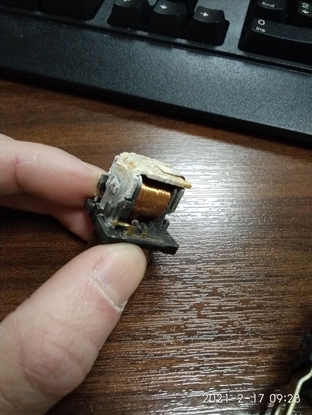

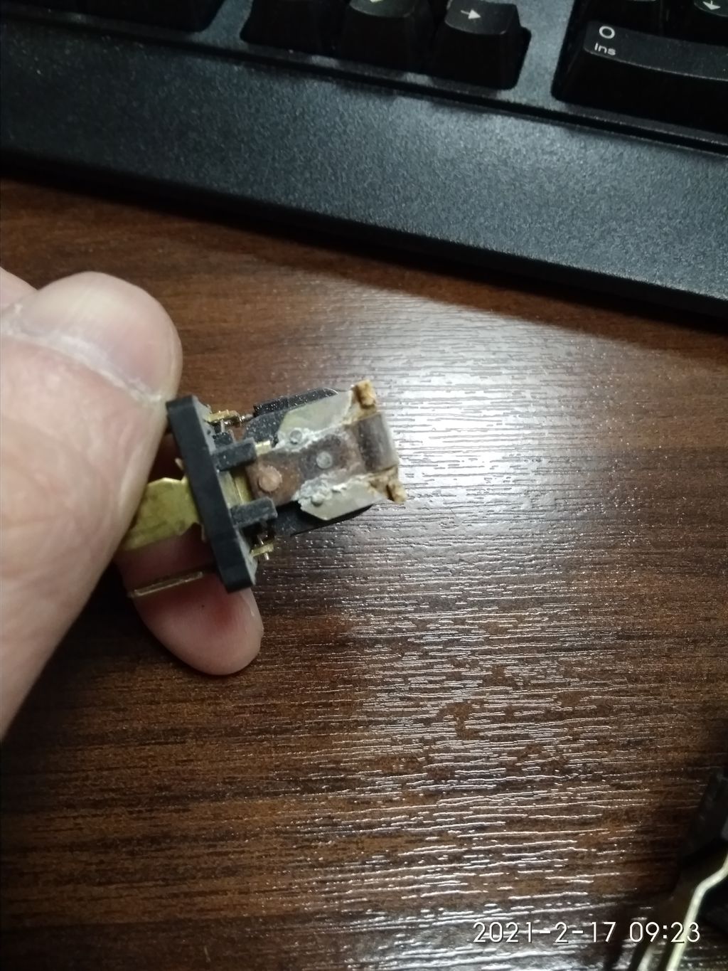

Одинокий Лис писал(а):
@LKeeper , а машинка какого года у вас? Попробуйте пропаять пины реле бензанасоса и главного реле. Сигнализация не штатная стоит?
2008 год, сигнализация не штатная.
Сегодня разобрал главное реле , решил перекинуть корпус с держателем на новое реле, на котором нет держателя.
Нужно проводить ревизию всех реле в данном месте. На выходных займусь.
