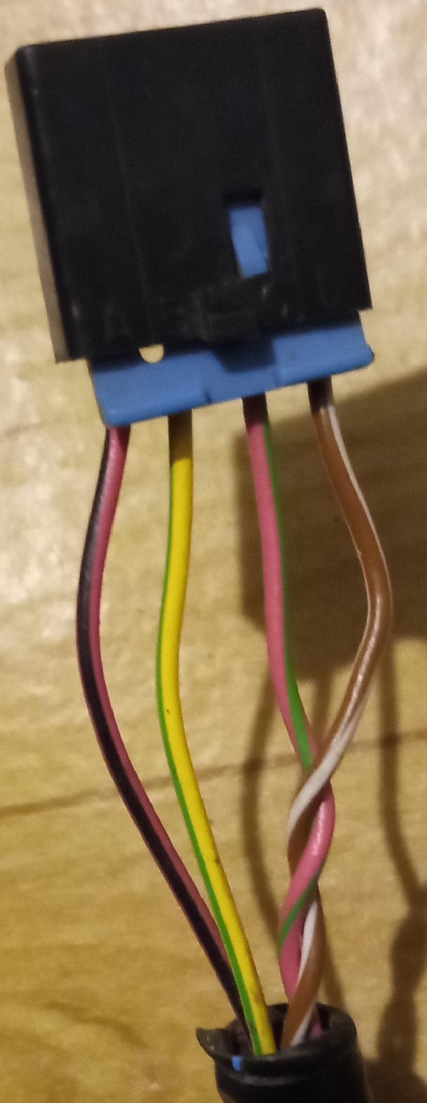

Мужики, хелп! Нужна помощь!
Ваз 2123 2008гв мозги bosch 7.9.7+ на евро3
Стояла проводка 21230-3724026-60 - потрескалась, перемкнула, держала хх 3000об.
Решил менять - купил другую, она оказалась 21230-3724026-30, они отличаются ТОЛЬКО тем, что на старой есть такой штекер, как на фото, а на новой его нет, что это за штекер? И взаимозаменяемы ли эти проводки?
Авто в данный момент вообще никак на ключ не реагирует
Комментарий к файлу: Неизвестный штекер
IMG_20210305_092303.jpg [ 403.15 КБ | Просмотров: 419 ]

Это разъем для второго датчика кислорода, подсоединяется к "жгуту заднему".
Лучше бы взял жгут с новой схемой вентиляторов.
