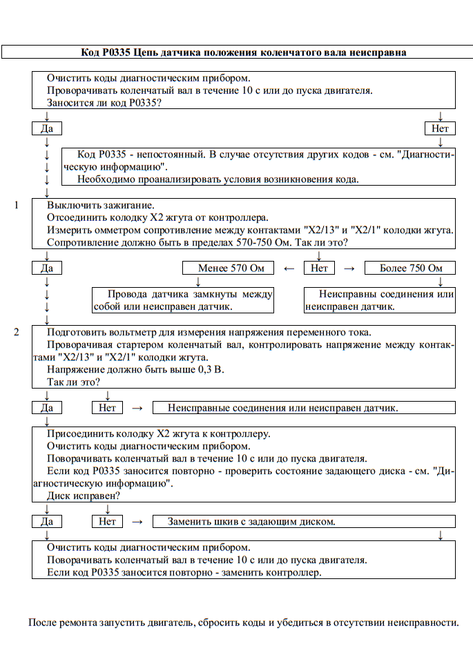

Вложение:
Screenshot_4.png [ 159.13 КБ | Просмотров: 4532 ]
RS0Y5-42-02D

Эта процедура проводилась еще в первый раз когда возникла проблема, приговор, замена датчика. После замены машина проездила неделю, ситуация повторилась, не запускается - замена датчика - запускается. На сегодня я меняю местами датчики которые снял до этого, включая его родной датчик.
