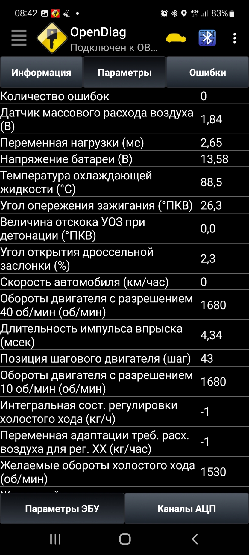

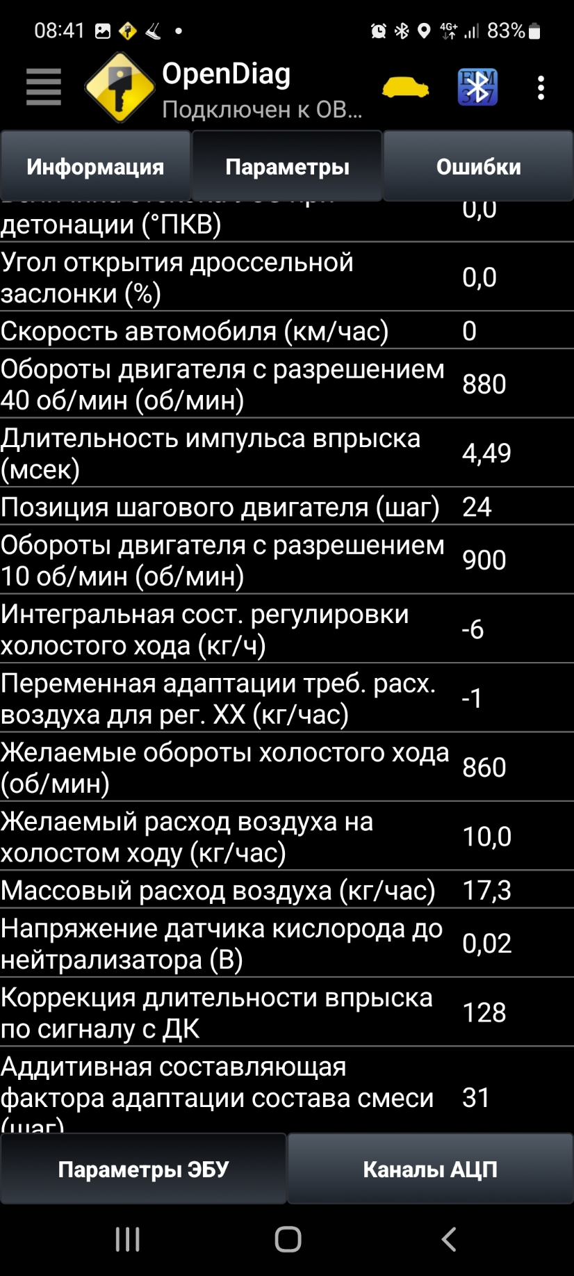

Всем привет! Нужна помошь, холостые плавают, от 600 до 1200, переливает, сильно пахнет бензином из выхлопа и иногда начинает коптить черным дымом, вонь бензина жуткая. Ката нет, компрессия в норме, звезды, цепь менял. Рхх новый, дросель мыл, форсунки мыл. Ошибок нет. Все параметры зашкаливают))
Screenshot_20221024-084332_OpenDiag.jpg [ 455.58 КБ | Просмотров: 1179 ]
Screenshot_20221024-084122_OpenDiag_copy_826x1835.jpg [ 499.21 КБ | Просмотров: 1179 ]
Screenshot_20221024-084300_OpenDiag_copy_832x1850.jpg [ 496.72 КБ | Просмотров: 1179 ]
ШНивас 2004г.в. Bosch MP 7.0

По моему дурят ДМРВ и дк1, ну или их проводка

@Khaiv , дк1 и есть "лямбда". И она у тебя показывает очень бедную смесь

Датчик кислорода1 и датчик кислорода2
До и после катализатора.

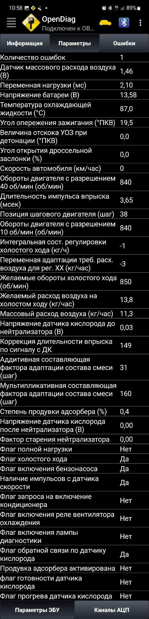

Всем спасибо за помощь! Продолжаем опыты, поменял сегодня дмрв, стало значительно лучше)
Screenshot_20221027-105855_OpenDiag_copy_515x2138.jpg [ 490.75 КБ | Просмотров: 957 ]

@Khaiv , Хорошо бы еще глянуть на график напряжения ДК1 на ХХ.
С телефона не получаетсч сделвть график, сегодня попробую с ноута подключится, посмотреть.
Добавлено спустя 1 минуту 52 секунды:
Движок работает ровнее на хх глохнуть перестала, но когда газ отпускаешь обороты падают до ~1300 немного держатся такие и потом медленно падают до хх ~850
