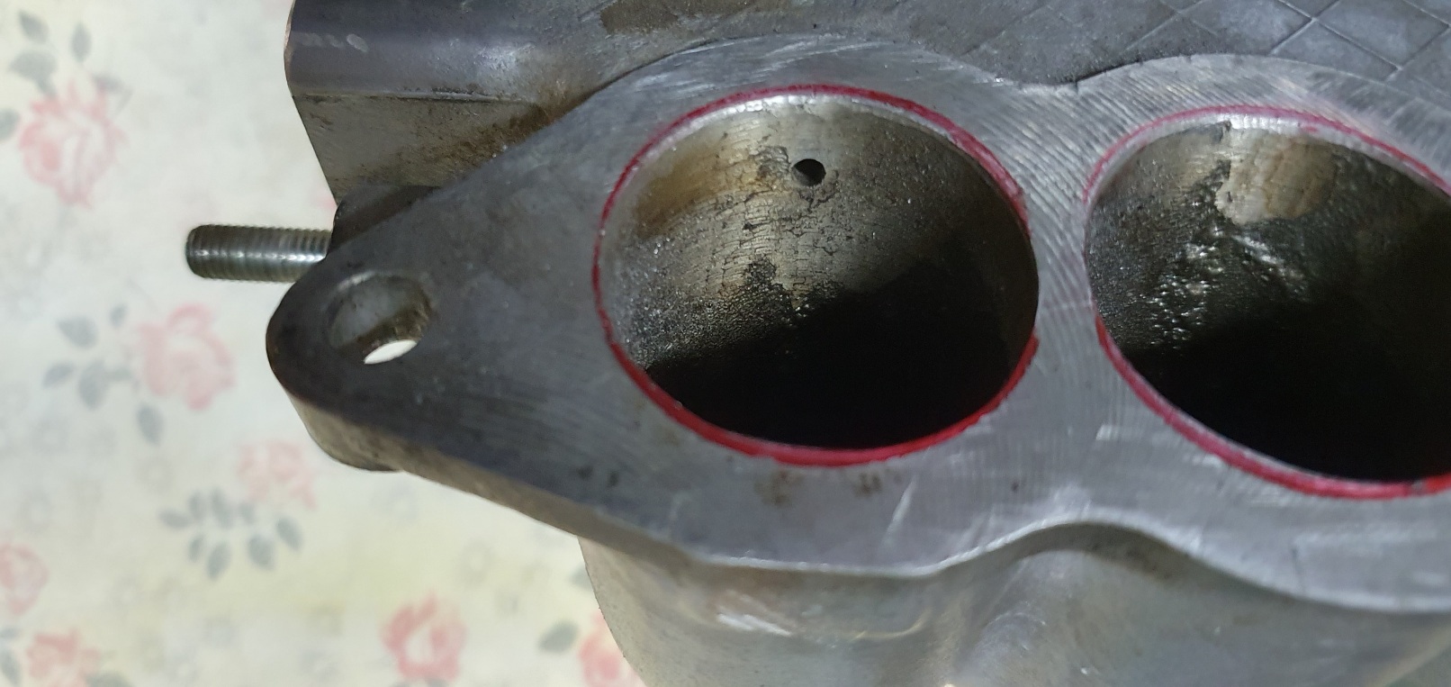

Добрый день!
Недавно стал обладателем шнивы, на данный момент делаю мотор, сегодня разобрав ресивер заметил, что в 1 и 4 каналах просверлены отверстия диаметром 1.5-2мм. В инете пытался найти что это за отверстия ни чего не нашел, може тут кто то подскажет какую роль они выполняют или их можно заглушить?! Только ответ прошу давать развернуто с обоснованием, чтоб была понятна их реальная роль.
Заранее благодарен за ответы! :smile_drinks:
20221230_203538.jpg [ 274.45 КБ | Просмотров: 1352 ]

@Shaman3xx , если они сквозные, заглуши их...
предыдущий владелец - колхозник, интернетов начитался...

@Shaman3xx , это заводские отверстия. Не мешай машине работать! С наступающим НГ!!!

У меня в рессивере таки же каналы насверлены.
Когда разбирал - задавался таким же вопросом - что это за колхоз.
Из интернета удалось выудить информацию лишь о том, что это заводские сверления. ЗАЧЕМ они там, установить не удалось))
Методом наморщивания мозгов была выдвинута гипотеза о том, что таким способом АвтоВАЗ пытался выровнять наполнение цилиндров. Есть предположения, что первый_четвертый цилиндры отбирают воздух по краям ёмкости рессивера, им приходится немного "тяжелее", чем второму _третьему.
Если обратиться к " первоисточнику" - впускному коллектору от карбюраторной ВАЗ "копейки " - там была извечная проблема с тем, что в крайние цилиндры подавалась более бедная смесь, чем в центральные. Но правда там это было вызвано разной длинной впускных каналов.
Осмелюсь предположить, что дополнительные каналы призваны скомпенсировать разницу в наполнении цилиндров. Такая моя версия)))
Если что - мы академиев не кончали, сами с под трактора только-что вылезли, могем ошибаться...

Отверстия заводские, не колхоз! Машине работать не мешаю, наоборот помогаю. Вот чтоб понять лучше физику процесса потому и интересуюсь, какую роль выполняют данные отверстия, если тут не подскажете, буду звонить/писать в конструкторский отдел ваз.

@ШАндрей , автора и не только его интересует
, а ты - не мешай... Вот-вот Новый год!

Всех с наступающим!!! Крыша едете с этой машиной, не люблю глупые конструкции, стараюсь совершенствовать :smile_drinks:
Вот!!! Изначально я тоже так размышлял, но тут смутило меня это различие диаметров каналов! Что такое 1.5-2мм в отношении к основному каналу, считаю можно принебречь. Вторая моя догадка была, что это для улучшения тяги на низах за счет сокращения длины каналов, пока поступающий воздух не наберет нужную скорость к 1500-2000об и машина поедет, но опять возращаемся к соотношению диаметров каналов и почему отверстия не везде сделаны. Далее у меня тупняк, версии из инета о сливе конденсата и прочего из ресивера в цилиндры отметаю сразу, это ерунда полная.

...буду звонить/писать в конструкторский отдел ваз....99.99% они скажут что это технологические сверления для перспективных моделей с улучшенными экологическими характеристиками.. :smile_yawn:
