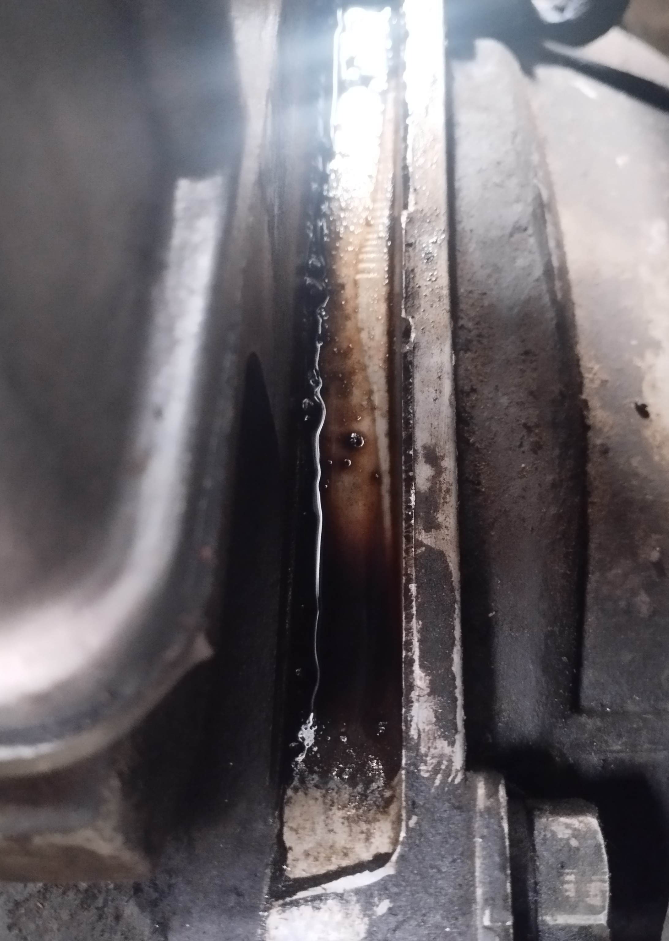

С месяц назад увидел лужицу, место на фото показано. Как правоверный нивовод решил, что прокладка ГБЦ сопливит. Поменял, и снова зарова, то же место опять в масле. Приуныл, не спорю, думаю где-то не дотянул, грязь попала на поверхности прокладки, либо оная бракованная. Морально приготовился опять менять, но молния два раза же не бьёт в одно место, думаю что-то не то. Полез с эндоскопом, видно плохо, а с телефона нормально оказалось. Стык колокола и БЦ, на горячем двигателе видно, как пузырьки вылавливаются по стыку, ГБЦ без подтёков. Лужица набежала за две поездки (утро и вечер).
Это что такое, уважаемые знатоки?
Комментарий к файлу: Лужица

Там всего то два сальника - кпп и калена - писят на писят. Аа, ну еще уплотнительная резинка направляющей выжимного.
Пробег скока?
Пробег скока?
180к, получается маховик так масло раскидывает? Завтра в яму нырну, посмотрю что снизу с колоколом и пыльник вилки скину, внутри посмотрю. За совет спасибо
