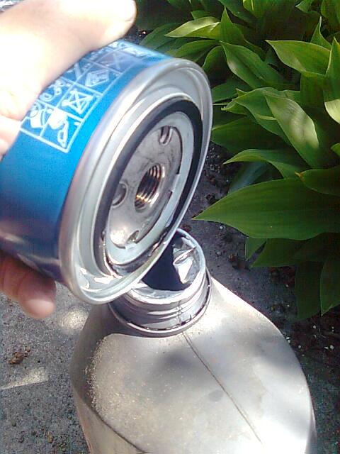

Берем хороший масляный фильтр . наливаем в него масло то которое мы будем заливать в картер двигателя .
Это ты сам придумал или где то вычитал?
Это азбука, всегда так делаю.
Литература по Chevrolet Niva.
http://www.chevy-niva.ru/viewtopic.php?p=5388166#5388166
http://rghost.ru/42617467
Пред тем как закрутить фильтр, наклоните его и слейте излишки нового масла.
