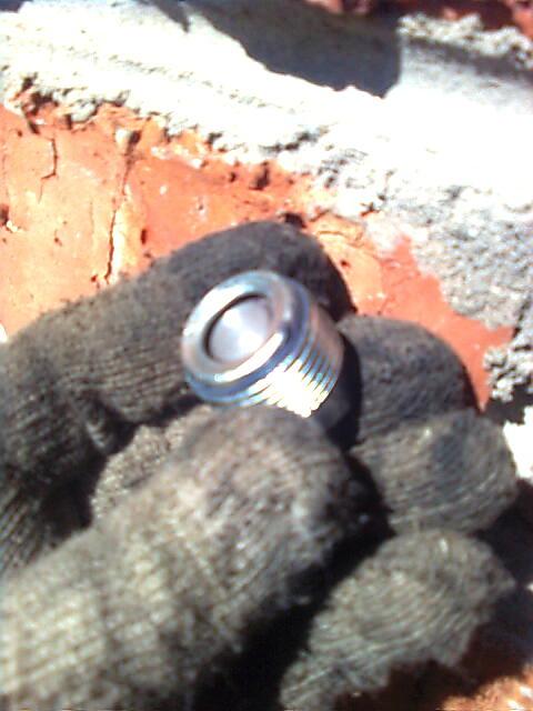

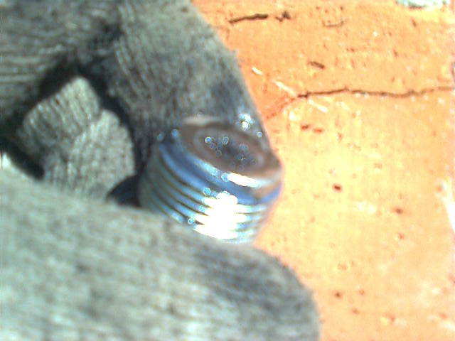

Очень просто. Я вчера менял. Масло стекало минут двадцать, причем дважды в конце вместо капель кратковременно начинало течь струйкой. Вопрос ведь в чем - не отсосать масло из поддона, а именно слить с двигателя - со всего. Если сверху отсасывать -ну наверное можно, толлько за два-три приема, дожидаясь когда масло снова соберется в поддоне. С другой стороны - слив масла снизу - превентивная проверка процессов в двигателе -на пробке может оказаться стружка - для движка с пробегом это может быть сигналом.

Пробка тоже выступает маненько над поддоном,вернее не пробка а то,куда она вворачивается. пусть 2-3 мм, но вот там вся грязь и есть.
