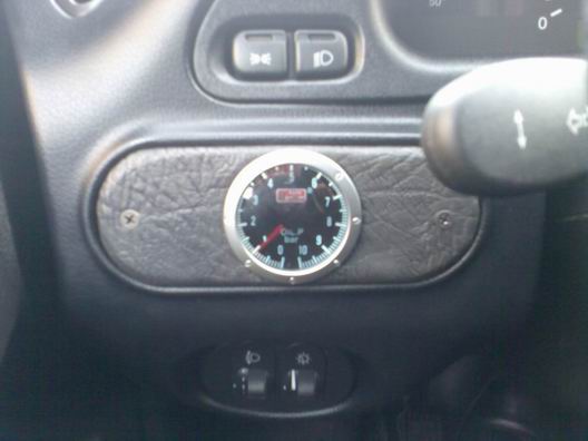

Осташа Переход
После твоей темы, сегодня был установлен сей девайс. Установили вместо левого водительского обдува - в лицо. Воздуховод заглушили паралоном, сняли штатную панель, лобзиком вырезали заготовку и обшили ее кож.заменителем.
