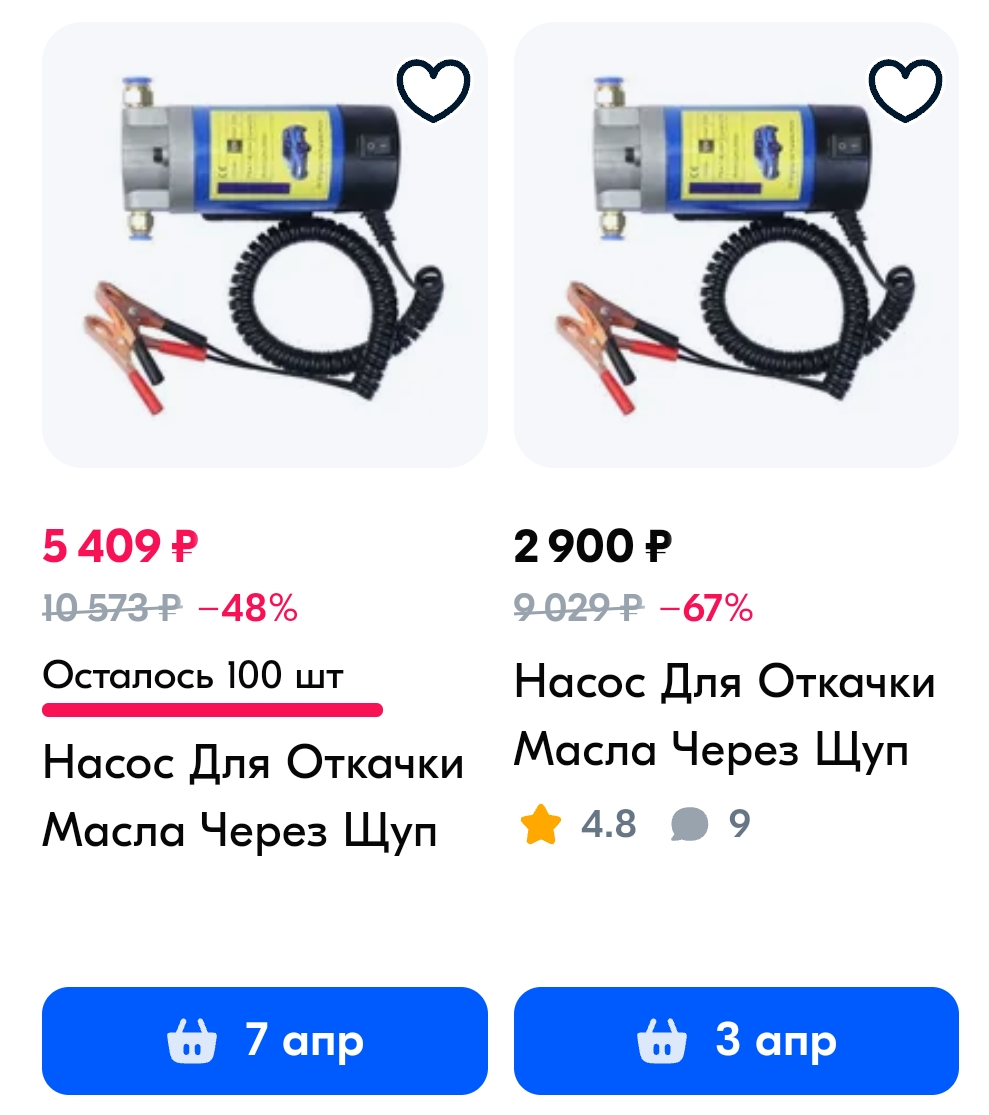

Чем чаще заглядываем туда, тем дороже он становится.
Вот жеш засранцы!
Ага! Девять тысяч, десять с половиной…
Да ниВжисть не поверю, что кто-то брал за эти деньги! :smile_drunk:
Screenshot_2024-03-10-17-12-49-72_40deb401b9ffe8e1df2f1cc5ba480b12.jpg [ 245.31 КБ | Просмотров: 306 ]
