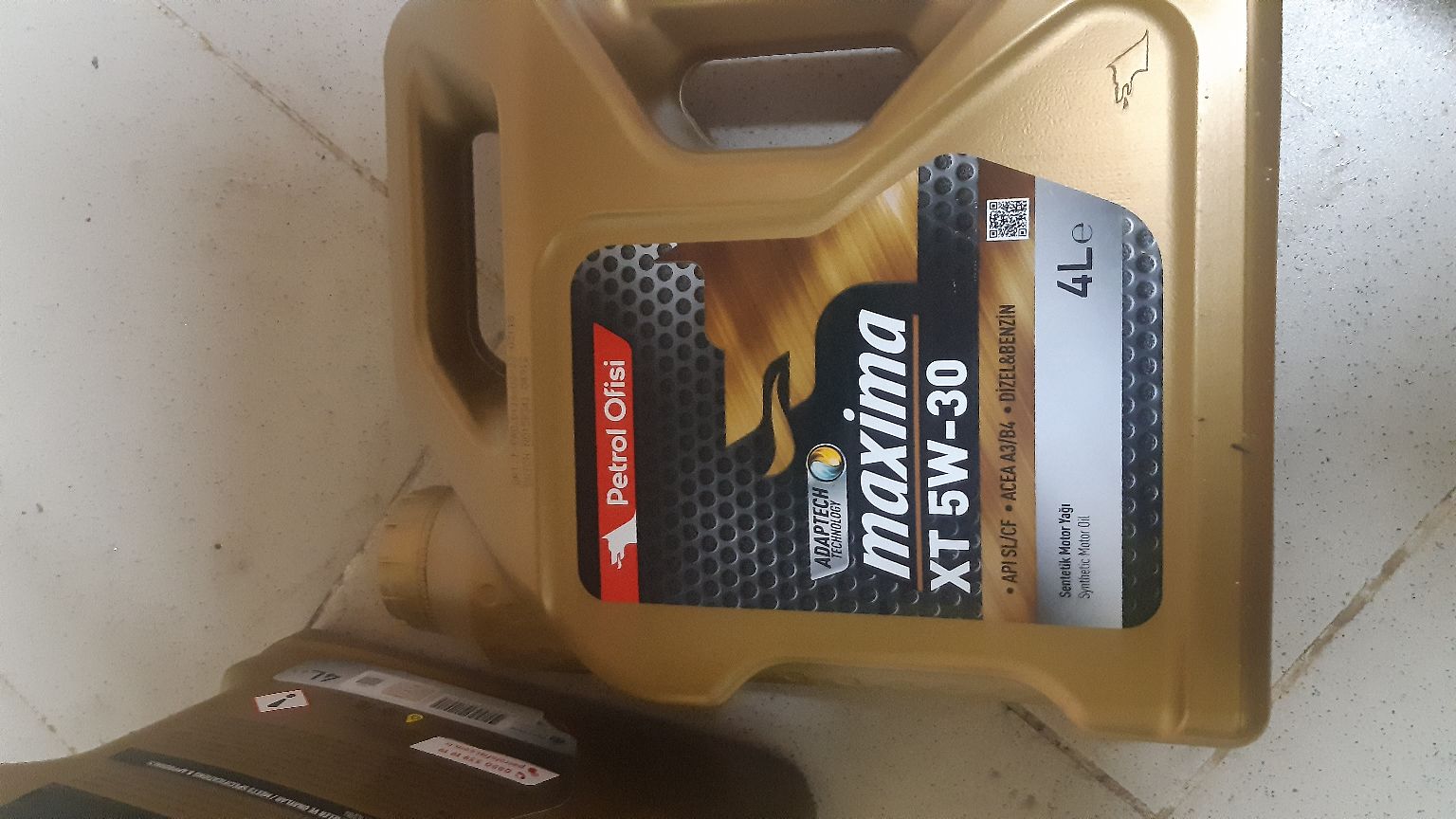

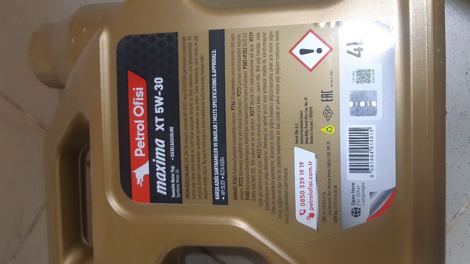

Турецкое масло в Абхазии 2200 р.4л.
2500р. 5л.
20231114_120722_compress1.jpg [ 185.57 КБ | Просмотров: 249 ]
20231114_120743_compress43.jpg [ 163.28 КБ | Просмотров: 249 ]
LE+18

@Горячий Ключ ,
Вот нафига покупать ХЗ знает что, когда уже куча наших, отечественных нормальных масел есть!

@РыболовЪ , Из нашей кучи , брал пару раз лукойл, испаряется как вода. От Турецкой собаки , хуже не будет.
5 лет на Луке откатал. Только положительные эмоции. Ради эксперимента сейчас в зиму залил Синтек Платинум. Было вылетало масло после доливки другого масла, но чтобы испарилось как вода не было такого.
Я недавно прикупил в Магните по акции три канистры(последние) Мобил 10в40 турецкого разлива. 1400руб. за 4-х литровку.
Возможно, уже говорил: по моим наблюдениям Лукойловские масла - чемпионы по противоречивости отзывов :smile_bigsmile: :smile_bigsmile: :smile_bigsmile:
