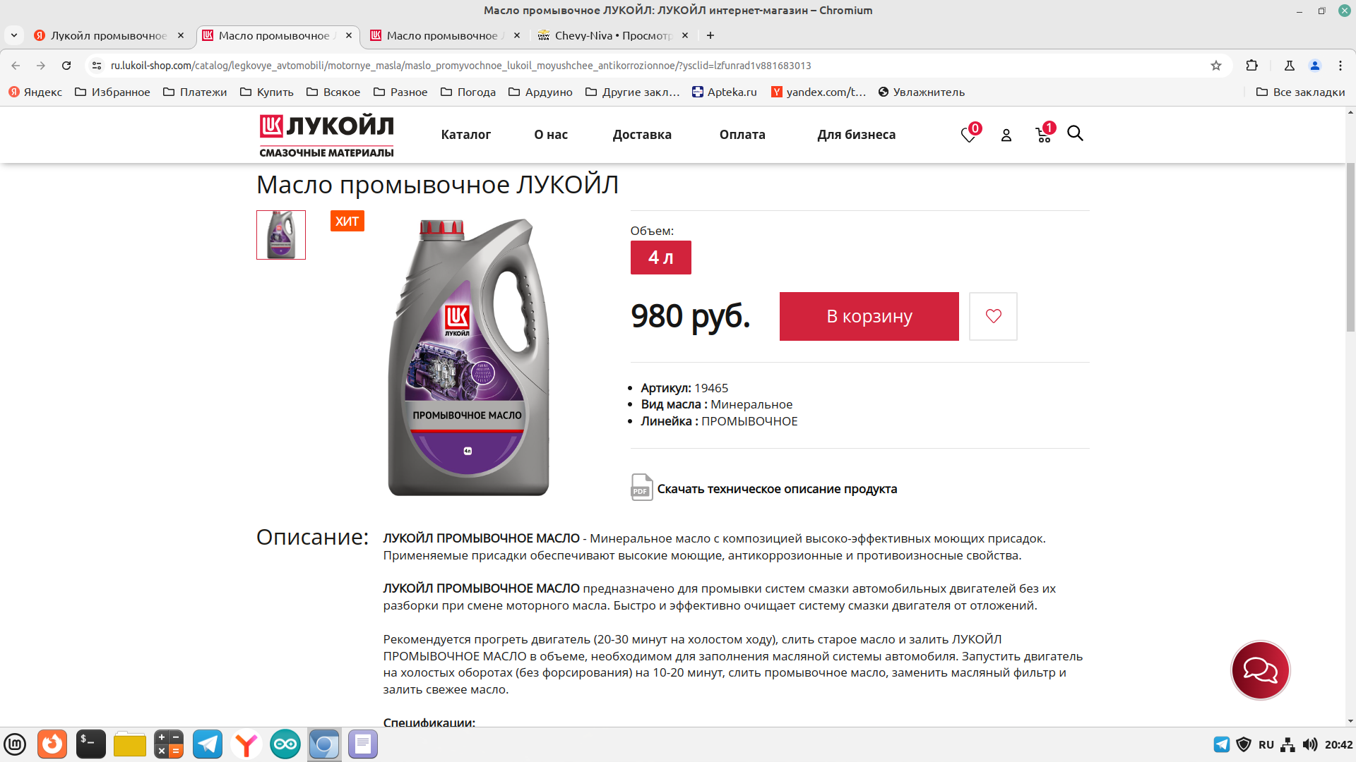

@aspb , да ладно! Ты все проверял лично? В 5-тиминутках не моющие присадки, а нейтрализаторы кислот, образующихся в моторном масле при старении. 15-минуток не бывает. Иногда срок промывки вообще не прописан на масле, достаточно, чтобы оно просто перемешалось со старым.
:smile_giggle:
проммасло.png [ 321.17 КБ | Просмотров: 378 ]

@aspb , а что там другого, по твоему, маркетологи могли написать? Это же товар, его нужно хвалить. Говорить то, что ожидает клиент, который поверит на слово и не будет проверять.
А на фига ты процитировал мой пост? Ты в разговоре тоже повторяешь всю фразу собеседника, перед тем, как ответить? Я вот не процитировал, не вижу смысла.

@Captain , хе-хе... первый парень на деревне, вся рубаха в петухах :smile_wink:
https://lukoil-masla.ru/ru/products/Pro ... hnoe-maslo

@aspb ,
За время холостой работы двигателя промывочное масло удаляет какое-то количество отложений, но его главная задача — смешаться с несливаемым остатком старого масла (тем, что всегда остаётся в нижней части картера и в некоторых деталях двигателя) и нейтрализовать его высокую кислотность. Если же залить новое масло сразу, без промывки, то несливаемый остаток старого смешается с ним, ухудшит его свойства и снизит ресурс.
"Какое-то количество"... Очень обтекаемое выражение. Практически никакое.
Промывочное масло нужно не для того, чтобы двигатель мыть. У него другая задача.
С уважением! Александр
