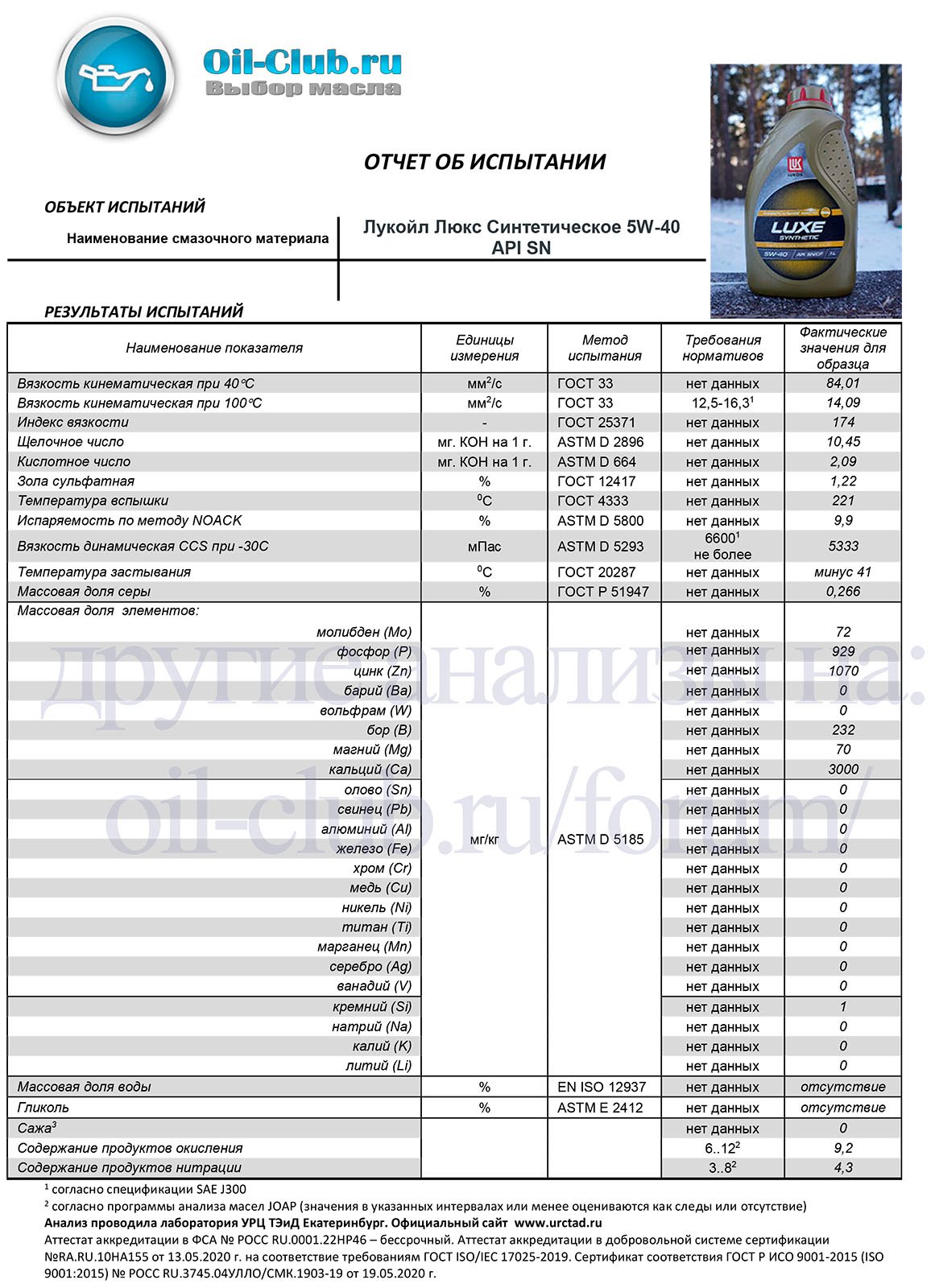

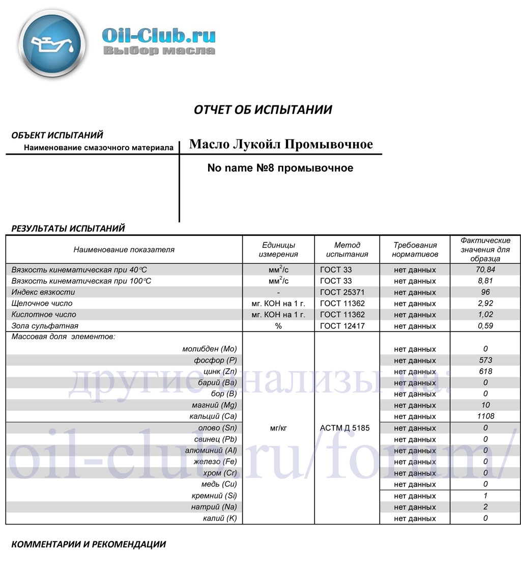

Промывочному маслу по факту и мыть нечем. В нём меньше моющих присадок чем в обычном моторном масле. Оно только для растворения несливаемого остатка. Посмотрите на лаб анализы Лукойл Промывочное и синтетику Лукойл Люкс 5w40, они на картинках. На моющие свойства масла указывает щёлочное число. У Промывочного 2.92, у синтетики 10.45. И чем же оно будет мотор мыть?
