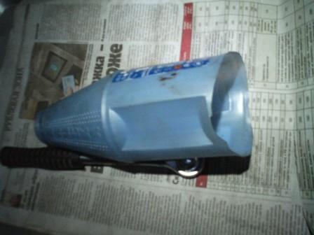

Alex_51_1:
Все мои предыдущие пять раз замены масла на Шниве заканчивались неочень.
Один раз пробка выскочила с ключа и закупорила горловину бутылки, один раз выскочила с масляных пальцев и закупорила горловину, и по мосту текло, вобщем - негативный опыт :smile_nod:
В эту замену открутил на пару оборотов, чтоб масло чуть показалось, накинул самозатягивающуюся петлю на пробку, обкрутил её пару раз вокруг, привязал другой конец к пальцу (чтоб невыскользнул), и "дёрнул за верёвочку" :smile_nod:
Пробка и открутилась, масло вытекло через обрезанную баклажку.
Как все сложно, оказывается... :
Можно и попроще: от канистры с широкой горловиной отрезается донце, вырез по форме поддона возле его пробки.
В полевых условиях (НЕ ПРИМЕНЯТЬ БУТЫЛКИ ИЗ-ПОД МИНЕРАЛКИ :!: ) :
Канистру прижать обрезанной частью к поддону. Через горловину вставляется удлинитель с головкой. Ослабляем пробку поддона, когда пробка начинает откручиваться свободно, вороток убираем, и вращаем удлинитель пальцами. Пробка выкрутилась - отпускаем удлинитель и он выпадает через горловину в "тазик".
Особо утонченные личности могут изготовить подобную воронку из "забубенной" нержавейки. У меня - из внутренней колбы от китайского термоса с широкой горловиной, немного сплющил под овал и добавил пружину - цеплять за "бронягу" - чтобы не держать воронку руками. Вместо тазика - канистра 10л с вырезом в самой плоской части ее, и с накрученной пробкой. Когда масло сольется, эту канистру убираю из-под машины, откручиваю ее пробку уже над другой канистрой - с отработанными маслами. Чисто и аккуратно...
Пока стекает старое масло, снимаем фильтр и готовим к заливке свежее...
С фильтром - морока. : При откручивании обматываю его ветошью в месте примыкания к блоку, а на РПМ укладываю кучу ветоши. Даже при герметичном клапане в месте примыкания сливается примерно 50 грамм масла...

Я делаю трубу из двух пивных полторашек (втыкаю одну в другую и стык сматываю скотчем). Сверху подрезаю по месту и приматываю ее к передней балке алюминиевой проволокой (протыкаю пару отверстий шилом в верхнем краю и протаскиваю проволоку, потом концы проволоки приматываю к балке). Донышки и горлышки бутылок нужно обрезать так, чтобы пробка пролетала насквозь с запасом и не затыкала трубу. Верх надо подрезать так, чтобы можно было подлезть к пробке рожковым ключем. Я страгиваю пробку торцевой головкой, потом прикручиваю трубу из бутылок, подставляю канистру с прорезанным боком под нее, затем отворачиваю пробку рожковым ключем. Пробка падает в канистру по трубе, за ней сливается масло. После того, как масло перестало капать (а это минут 15-20), масло в канистре становится такой температуры, что пробку можно достать без риска ожогов, вытереть тряпкой и завернуть на место. Трубу выкидываю вместе со старым фильтром, в следующий раз делаю новую. Масло сливаю в канистру и отдаю соседу (у него печка на отработке). Как-то так.

tank178(412):
Абсолютно! :!: :!: :!:
Почему-то многие выкручивают пробку, придерживая её рукой. : Обжигаясь, обливаясь пОтом и отработкой. :
Отработку тоже собираю, сжигаю в печке на даче, как и всякую промасленную ветошь. Небольшая ванночка из нержавейки, в ней лежит асбест, изрядно обмотанный нихромовой проволокой. Наливаю отработку (ТОЛЬКО "НАХОЛОДНУЮ"!!!) - поджигаю - наслаждаюсь теплом!
От полтарашек попытаюсь Вас отговорить: пластик термоусадочный, опасно все-таки (ТТТх3р).
И немного не в тему. Обрезаю полтарашки, делаю водосточные трубы на даче: донышки будут направлены вверх, на нижнюю часть (как бы сфера) натягиваю "донышко" следующей, и по кругу среза в нескольких местах нагреваю зажигалкой. "Донышко" осаживается и охватывает "сферу". И так последовательно - штук 7-8 бутылок - получается легкая и прочная труба - однажды на зиму не снял - выдержала! Прикрепляю к водостоку и подставляю бочку.

Помню, поначалу маслом всё вокруг обливал, но потом присноровился.
Во-первых, не обязательно сливать масло на сверх-горячем двигателе, как после отжига. Можно же дать ему остыть немного.
Во-вторых, снимаю переднюю защиту, жестянку с "поролоном", что находится под РПМ и пыльник(жестянку) под масляным фильтром. Масло сливаю в 10ти литровою обрезанную канистру из-под антифриза. Эту канистру подставляю руками в момент откручивания пробки. Пробку ловлю руками, но ничего страшного, если она упадёт в канистру, потом можно будет выловить. В таком случае испачкается только балка, но это не страшно - можно протереть тряпочкой. Канистру аккуратно опускаю на пол и оставляю сливаться.
С фильтром всё интереснее конечно. Но я использую обрезанную канистру от 3х литрового (или 3х килограмового) дзерджинского тосола. Только обрезать её нужно не сверху, а сбоку. Таким образом, получается "ванночка" не высокая и достаточно широкая. Её то и можно засунуть под фильтр, при этом она встаёт враспор и хорошо там удерживается. Напомню, что жестянку под фильтром я тоже снимаю. Затем откручиваю фильтр и оставляю его прямо в этой ванночке. Когда капать перестаёт, вынимаю все это дело вместе.
