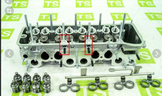

Саша, они не сообщаются с масляной магистралью. Отверстия под две центральные шпильки крепления коллектора сообщаются с отверстиями под две шпильки крепления корпуса подшипников распредвала, вот здесь и происходит течь. Есть два способа устранения, выкрутить шпильки крепления коллектора, обезжирить и посадить их на герметик, или снять клапанную крышку, выкрутить две шпильки, обезжирить и посадить их на герметик
