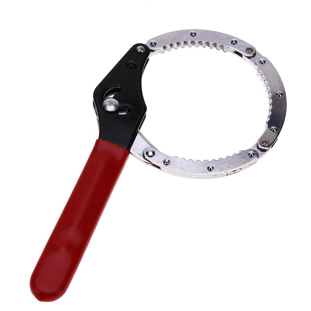

Не пробовали закручивать фильтр так, чтобы потом можно было открутить руками?
Всегда закручиваю максимально сильно, как могу, но только руками. Если закрутить слабо, он может открутиться, и мало не покажется. Видел такое на дороге у мужика.
А открутить, - да съёмник стоит недорого. мне такой нравится, давно им пользуюсь:
Во! У меня такой же! :smile_handshake:
Только синенький (был когда то...). :smile_bigsmile:
Не скажу, что прям удобно им орудовать - места маловато, но стронуть фильтр всегда помогает.
