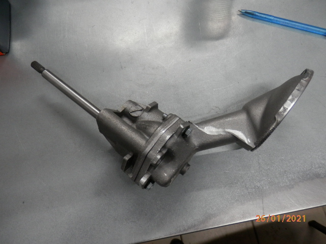

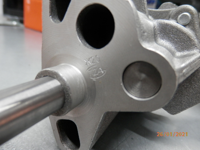

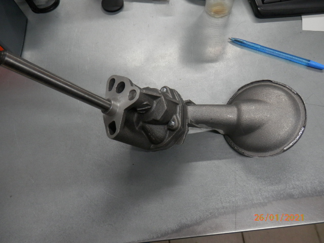

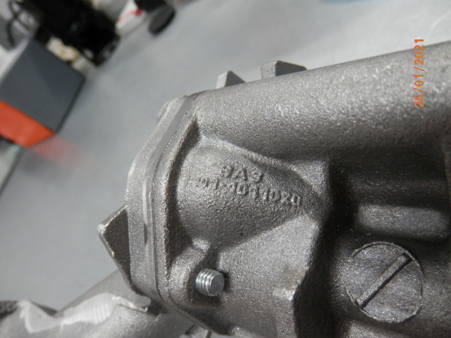

Крыглоупек Грамцианский писал(а):
ЛЫСЫЙ 721 писал(а):
@oapv , ТЗАшный насос правильный.
Объясни почему?
И что ты вкладываешь в это понятие?
Вложение:
P1260006.JPG [ 123.92 КБ | Просмотров: 1930 ]
Вложение:
P1260007.JPG [ 146.57 КБ | Просмотров: 1930 ]
Вложение:
P1260008.JPG [ 151.08 КБ | Просмотров: 1930 ]
Вложение:
P1260009.JPG [ 141.58 КБ | Просмотров: 1930 ]
Вложение:
P1260011.JPG [ 141.73 КБ | Просмотров: 1930 ]
RS0Y5-42-02D

ИМХО на Ниву-Шниву с ее гидрокомпенсаторами и гидронатяжителем цепи ТЗА давно пора выпускать маслонасос повышенной производительности!!!
Давно пора, делают-же в кустарных условиях полуторный, по факту 30-33% в плюсе. Почему-бы и на производстве не осилить. А может уже? Надо почитать.
Интересно они пишут на сайте ТЗА,рекламируя маслонасос:
"Предназначен для подачи масла под давлением не менее 1,0 кгс/см при минимальных оборотах двигателя 750-800 об/мин. в систему смазки двигателя."
Ага, только не указали на каком масле и какой температуры. На полностью прогретом свежем Лукойле 5W-40 0,8-0,9 на ХХ, на 5W-50 или 10W-60 конечно повыше будет. Далее растет прямо пропорционально оборотам. Даже открытие маслофорсунок на 1,6 не влияет на давление, производительности хватает. На 6000 об/мин соотв. 6 атм, проверено на двух насосах. На скольких должен открываться редукционный клапан, на 6.5? Кто в курсе?
Добавлено спустя 1 минуту 25 секунд:
@Крыглоупек Грамцианский , найду свой 100% заводской насос 2005-го года выпуска, посмотрю что на нём написано. А кстати, что за маркировка на тех насосах от Лада-деталь?
