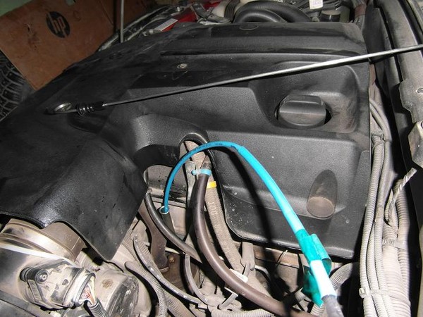

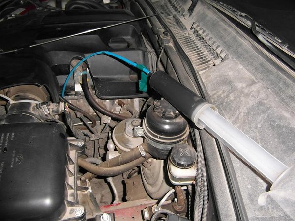

Тоже недавно чуть перелил выше мах на 3-4мм,немного поездил :не убывает---решил отсосать шприцем на 150куб.см и жёсткой фестовской пластиковой трубкой диаметром 4мм.За 5 мин в два приёма отсосал 300грамм,уровень стал на 1мм ниже мах.Вот как это выглядит:

Тоже перелил намедни масло,где-то на 4-5мм выше отметки МАХ...Лишнее убрал при помощи шприца на 20мл,и трубки от капельницы...Получилось!
