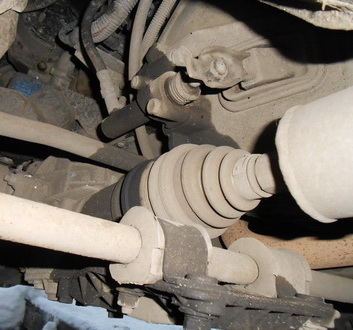

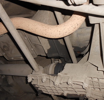

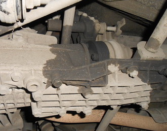

Уходило масло из двигуна, примерно 250 - 300 грамм на 1000 км., от 2 до 3 ТО подлил 4 бутылки по 1 литру. Ездил к дилеру(раза 3), ответ был как всегда - расход масла в норме (допускается до 500 грамм на 1000 км.). Короче, кончилась гарантия и я поменял масло съёмные колпачки (поставил GOETZE). На 1 и 3 свечах резьба слегка была в масле, сами свечи (электроды) были можно сказать идеальными, без копоти и нагара. Сейчас проехал около 1000 км. уровень практически не понизился, буду наблюдать дальше. Сделал на 30000 км. ТО сам. Масло лью Петро канаду 5-30 синтетика, вроде ниче масло. У снятых колпачков, на некоторых, у резинок выработка была овальная, думаю или плохо посажены были, или направляющие. Посмотрим.
p.s. Сейчас с низу все сухо, видимо это был разовый выброс масла, ничего не делал, само высохло.

Uvall,любое,повторяю, любое подтекание масла это не нормально,а если есть гарантия,дилер обязан заменить деталь или устранить дефект.Если он говорит что подтекание это нормально,то нафиг такое СТО и дилера.Когда у меня была гарантия, в телефон записал номер горячей линии GM,но не разу не пригодилось,мой дилер делал все по правилам.Что интересно, недавно менял сальники на задних полуосях,купил у официалов за 26рублей,интересовался у себя в городе в простых магазинах ниже 50 рублей хрен найдешь.Вывод: Пиши жалобу на дилера или звони в GM.Тут есть F3B,напиши в личку ему опиши ситуацию,думаю поможет.

На Жи Эм звонил и писал, сказали то же что и написано в книжке по эксплуатации, допускается расход до 500 грамм на тыщу, и если действительно есть течь то дилер обязан поменять сальник. А через задний сальник коленвала давануло видимо при первых хороших морозах, на сервисе вскрывали окошечко, внутри было сухо. Работа кстати не дешевая по замене сальника коленвала, а бесплатно работать никто не хочет, и за деньги иногда тоже не хотят. Да и че теперь то - гарантия ёк.
