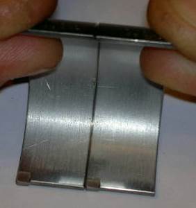

ЛЫСЫЙ 721 писал(а):
ЛЫСЫЙ 721 писал(а):
Фильтр пропускает стружку через перепускной клапан, как показала практика! Перед НГ попался мне двигатель, в который сыпанули абразива(думаецца тюбик притирочной пасты), так вот фильтр свободно пропустил эту бяку в систему смазки, ну и мотор на помойку! :smile_tmi:
Вощем дубль 2! А5 абразив в масле :smile_headbang: , и фильтр свободно пропустил его в систему! Мотор А5 стучит, плохо заводицца, и под пробкой А5 нашёл серый порошок!!!!!!!! :smile_devil: :smile_devil: :smile_devil: Зафтра солью масло, и распилю фильтр, поглазеть чо там внутри.
Вощем, вот фотки шатунных вкладышей. Кто, что скажет по этому поводу. Износ шатунной шейки КВ 0,15мм!
image.jpg [ 8.15 КБ | Просмотров: 609 ]
БАК ШНГ 68 ЛИТРОФ!!!!!!!!!

@ЛЫСЫЙ 721 , Серёг, ну ,если не сыпанули чего и с прошлого раза в заколках всей магистрали не осталось , то напрашивается масляное голодание
При масляном голодании БЫ раздавило вкладыш, или даже провернуло. Насколько я понимаю, двигатель наработал не один десяток мото-часов.
Эллипс набило?, и в какую величину? По стенкам гильз замеры были?, износ есть?
Крутится мысль, что шейки к/в не закалены.
Можно проверить личным напильником по кольцевой части шейки в том месте, где вкладыши не бегают по шейке = у-узенькая полоска возле проточки/галтели.
Можно отмыть к/в так, чтобы блестел, как у кота ... глаза ночью. И присмотреться очень внимательно. Хотя бы на одной из всех прошлифованных торцевых частей щек/противовесов - там, где упирается головка шатуна при вращении к/в, может остаться цвет побежалости, не тронутый суперфинишированием.
В таких случаях:
Возле шатунных шеек может потереть этот цвет побежалости головкой шатуна, но в очень редких случаях, и только с одной стороны.
Возле коренных шеек цвет побежалости не стирается, и остается до повторной шлифовки к/в при его ремонте.
Ну а далее - уже твЁрдомЁтр в руки. :smile_whew:
Не факт , было похожее - где-то за 1 тыс. зимой шейки кв на 5 соток съело - насос не давил , масло густое через фильтр не шло, а давления для перепускного клапана в нём не хватало.

Так вроде повтор - афтар движку ,как я понял менял полностью , кроме головы, отсюда и вывод делал.
Не ребята, вы похоже не так всё поняли! Прошлый раз я заменил двигатель полностью, (на б\у канешна же, но практически новый) так как родной, был изношен в хлам! И тогда у меня была только одна догадка, что в масло засыпали какой то абразивный порошок. Но когда произошло то же самое, со следующим мотором ровно через год, вот тут я уже задумалсо, а падает ли один снаряд в одну воронку дважды? Но других объяснений я больше не нашёл, как только опять сыпанули абразив!

@ЛЫСЫЙ 721 , Серёг, а какая разница- полностью или без головы ? ну я и грю, кроме твоих догадок, только останется проблема со смазкой , а качество и кол-во на пш-группе после фильтра - одни и те же, твой выбор, а раз в этом уверен, то и больше вроде не на что грешить :smile_nerd:
Разница есть! Действительно могла попасть грязь, в разобранный мотор. Но мотор был в сборе, и не вскрывалссо.
Проблемы со смазкой - это сухое трение, а здесь же никаких следов. Колено чистое, без задиров, без царапин, и без инструмента, даже не определишь, что есть износ! На прошлом колене, выработка шанунных шеек была 0,73мм, даже в поседний ремонт КВ не попадал, а вкладыши были такие же как на фото, без признаков сильного износа!

Абразив впивается в мягкое (условные постель рв и вкладыши) и начинает точить железяки как шкурка, на той же "мягкой" основе. Обычная фишка, когда меняют только распред при вкраплениях в силумин корпуса рв абразива, постель в номинале почти, а распред жрет новый быстро. Мелкий абразив не сильно видно во вкладышах и постелях. Но "идеальные" с пробегам выглядят лучше чем на фото. Только отмывать всю масл. систему в ноль, включая удаление заглушек кв и рв и прочее, или новый/бу двс без притирочной пасты..
