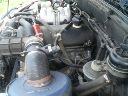

Преодолел свою лень и скромность.
хенкель, Joe, и все те, у кого подтекает масло из-под головок болтов. Вот так у меня сейчас. Когда-то было как у вас.
лёнька, вот так выглядит заливная горловина:

Суровый_ШНивавод, чем маслозаливную горловину замазал? Холодная сварка? Давно? Эффект есть? От вибраций и перепадов температур не треснула?

RuRomik, точно не скажу, года два-три. Марку холодной сварки не помню. Валяется в машине год-другой, каменеет, и я меняю запас. Я ненавижу все эти герметики-сварки, но на всякий случай в машине держу - мало ли чего : . Не мне, так другому кому-то пригодится, в дороге всякое бывает. Несколько раз замазывал холодной сваркой черного цвета, хватало на пол-года. А эта попалась удачная, на горячем двигателе даже след от ногтя остается, если сильнее прижать. Поскольку электро- газосварку использовать в том месте бесполезно, буду опять замазывать, если появятся трещинки. Или попробую залудить-запаять.

Подматывал шнуровой асбест (можно расплести жгут сальниковой набивки). Нужно совсем чуточку: 1-2 витка между головкой болта и шайбой, столько же между шайбой и ГБЦ. Предварительно намочив соляром, маслом, водичкой. Не раскручивается, и укладывается по Вашему желанию. Еще один момент: на шайбочках убрать заусенцы :!: , если таковые имеются. Ни в коем разе НЕ устанавливать пружинные шайбы :!: .

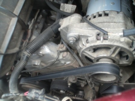

Это сверху чистота. А пониже натяжного ролика - страхи жуткие. Снимал радиатор и вентиляторы - с блока и поддона грязи "сошкрябал" не один килограмм.
Таким же способом боролся с "подсеканием" из-под медно-графитового кольца на катализаторе:
http://www.chevy-niva.ru/viewtopic.php?t=69799
Из-под заливной масло тоже просачивалось. Это явление на многих наших двигателях встречается.
