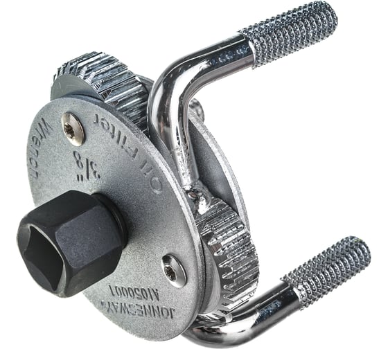

Получил цепной отчитываюсь
Рукоятка литая, цепочка,все четко. Полагал что сейчас накину и в дамках.
А вот за...пу на воротник. Чегото более парламентского на ум не приходит.
Во первых накинуть не получается -мешает головка болта крепящего маслонасос-зазор между головкой этого болта и корпусом фильтра не позволяет сбоку завести цепь сьемника.
То бишь надо пропустить цепь сверху в щель, потом ее както поймать и накинуть на зуб.
Пришлось скидывать корпус воздушного фильтра-кроме как открутить его вместе с кронштейнами никак .При том что два болта крепящие кронштейны к лонжерону рамы достаточно глубоко и неудобно расположены.Снял корпус фильтра.
Сборщики на заводе все сделали чтобы сделать замену фильтра как более геморойной-открячили штуцер шланга гидроусилителя поперек движения авто-вследствии шланг гидроусилителя мешается. Пропускаем цепь, ловим снизу , накидываем на зуб( без сьема корпуса воздушного фильтра это выполнить никак)-...опора двигателя мешает -хода у рукоятки сьемника совсем чуть. Потому даже накинув страгиваем с пятой попытки. Причем просто страгивание при заводской затяжке не помогает, приходится еще и еще прокручивать сьемником.
Есть варианты сьемника-цепь с головкой- цепь накинуть не получится-почему-написал выше
Получиться применить серповидный сьемник при такой сильной затяжке как было у меня-не уверен.
Само ТО былобы накидную крышку на торец корпуса фильтра -габариты позволяют ее завести и место под трещетку есть, но зараза вариантов корпусов фильтров куча.
Лучший и при этом универсальный съемник для масляного фильтра - это типа "краб".

Alex_MAN писал(а):
Резинки, которыми корпус крепится к кронштейнам, легко выдергиваются из этих кронштейнов при помощи большой шлицевой отвертки, и точно так же легко ей заправляются назад с небольшим количеством аэрозольной силиконовой смазки.
Это кому как. У тебя легко получается, а для некоторых это может стать неразрешимой проблемой. Либо оторвут все, либо все отверткой проткнут. Просто, читая многие посты на данном форуме, давно уже пришел к выводу, что многие операции по ремонту и обслуживанию авто, на которые я даже внимания не обращал, ставят многих в тупик. Я, к примеру, всегда фильтр масляный просто руками откручивал. Не всегда легко было, но никогда критично.

[po.... Я, к примеру, всегда фильтр масляный просто руками откручивал. Не всегда легко было, но никогда критично.
Ну писал ЖЕ..у меня Нива и далее Шнивы с 1995 года, и каждый год( 30 лет) я самостоятельно менял масло и всегда фильтр откручивал руками.
А сегодня даже стронув ... и еще раз стронул ... и еще раз стронул.... И только затем он начал крутится руками.
Был у меня опыт сьема резинок с корпуса воздушника-4 болта открутить однозначно проще.

Поделился этой темой с коллегой , тот ... у меня ТРИ разных сьемника. В том числе и краб.
С крабом не все однозначно-есть-нет возможность его завести.
Первое место он отдал серповидному.
( не знал что возле меня есть люди с кучей сьемников-иначе бы одолжил)

  •  285
  •  07 апр 2014, 07:21
  •  Ивановская область
Крабом обной рукой не справиться по сравнению с серповидным. На Тревеле труднее до фильтра добраться, чем на шевике - подкладывать кирпичи приходится под ноги (хотя рост 180), поэтому завел еще один съемник.
При замене масляного фильтра всегда снимаю корпус воздушного фильтра. Никаких проблем никогда не испытывал при откручивании болтов на лонжероне, нужно просто иметь хороший инструмент. Откручиваем и отводим в сторону, что б не мешал. ДМВР не трогаем.
Этот краб у меня тоже есть, но в данной ситуации гораздо удобнее использовать серповидный съёмник, как тут выше и пишут.
+100500
Причём, с большим отрывом в рейтинге!
Никаких съёмников "с редукторами" там и не надо!
Мы же про ШН и НТ говорим? :smile_wondering: На них возможность есть однозначно. На Гранте жены тоже его использую..
А что мешает вторую руку применить? Или она чем-то другим занята в этот момент? Стакан держит, или бутылку пива? :smile_drunk:
