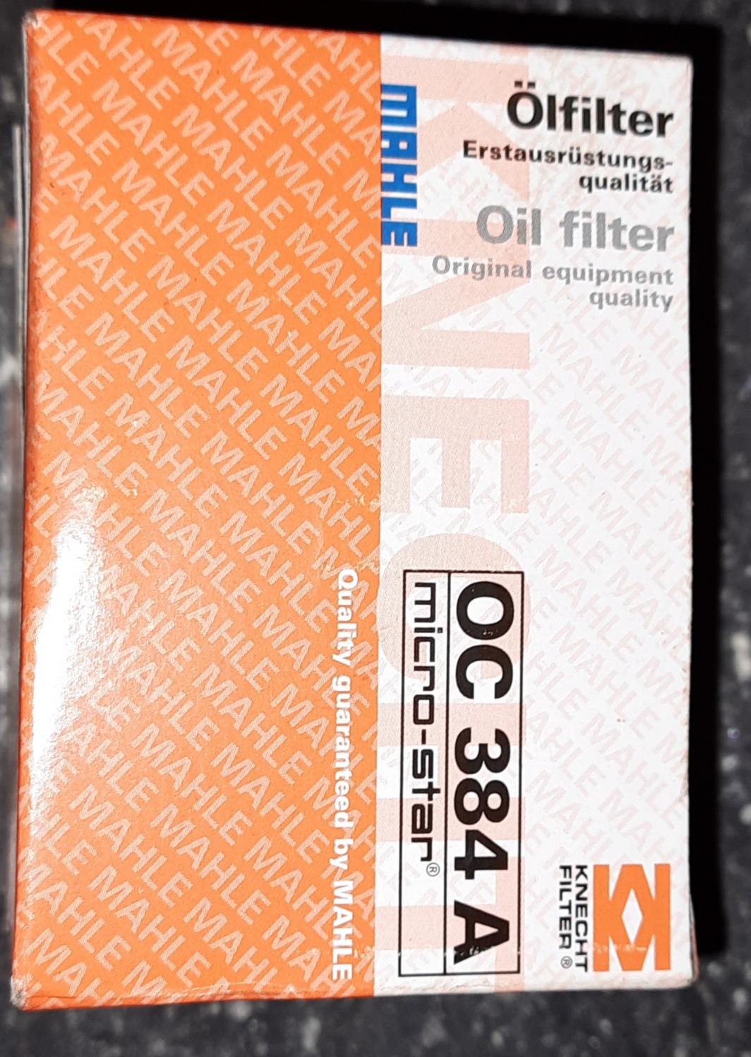

Марка, вес, цена?
Если не забуду, гляну в гараже второй лежит, :smile_drinks:
Глянул вот фото
20210418_124623.jpg [ 472.7 КБ | Просмотров: 554 ]
