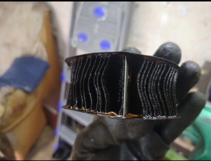

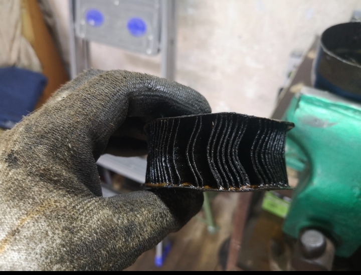

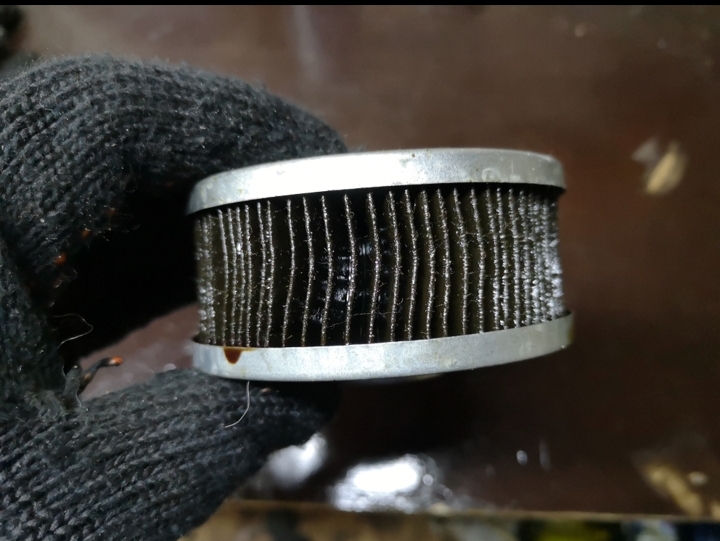

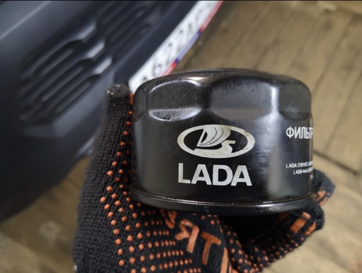

Итак, распилил фильтр который ставят на конвейере. Фильтр Ливны с логотипом LADA. В целом неплох: катушка металлическая, штора фильтрующего элемента уложена относительно равномерно.
Скрин 1.jpg [ 231.76 КБ | Просмотров: 484 ]
Скрин 2.jpg [ 255.13 КБ | Просмотров: 484 ]
Скрин 3.jpg [ 249.05 КБ | Просмотров: 484 ]

Площадь фильтра явно маловата. Предпочитаю высокие фильтры.

@ezhzhyk , не бери эту гадость

Эту гадость ставят на конвейере, снял после обкатки Тревела. Тут хотя бы катушка металлическая, на Ливнах-08 из розничного магазина она вообще картонная и качество укладки шторы очень посредственное (на фото).

снял после обкатки Тревела.[/postquote ]Это сколько сотен км. ?
Добавлено спустя 4 минуты 11 секунд:
[postquote="Горячий Ключ" post="3520860"]Эту гадость ставят на конвейере,
Знаю, по этому и советую.
