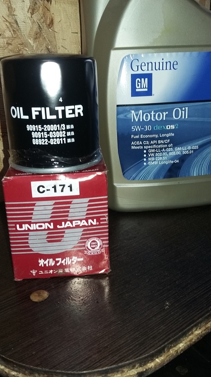

Вчера поменял первый раз масло, т.е. на 2500 км. пробега. Решил залить в зиму 5W30. За вчера и сегодня намотал почти 150км., пока всё тихо т.е. изменений не услышал и не увидел))) Единственное удивило, что влезло только 2,7 литра, отметка на щупе сегодня утром строго на макс., вместо 3,75 литр. по мануалу. Допускаю конечно, что 200гр. в колен вале и не слилось и + 100гр. фильтр меньше, но получается по любому, что 800г. не влезло. Мастера говорят о уменьшённом поддоне, на новых Шнивах, хотя пробеги по мануалу увеличили до 15 000км.

Юрий100 писал(а):
Решил залить 5W30
Очень зря... Не для наших оно зазоров совсем.
Лил не раз в зиму даже на УАЗах, с 406 и 409 дв., пробеги за 100 т.км. и без последствий.
На Шниву летом собираюсь 5W40
По поводу зазоров, пока дв. новый считаю самое то, и как механик даже уверен, что это лучше чем 10W40 в зиму на новом авто.

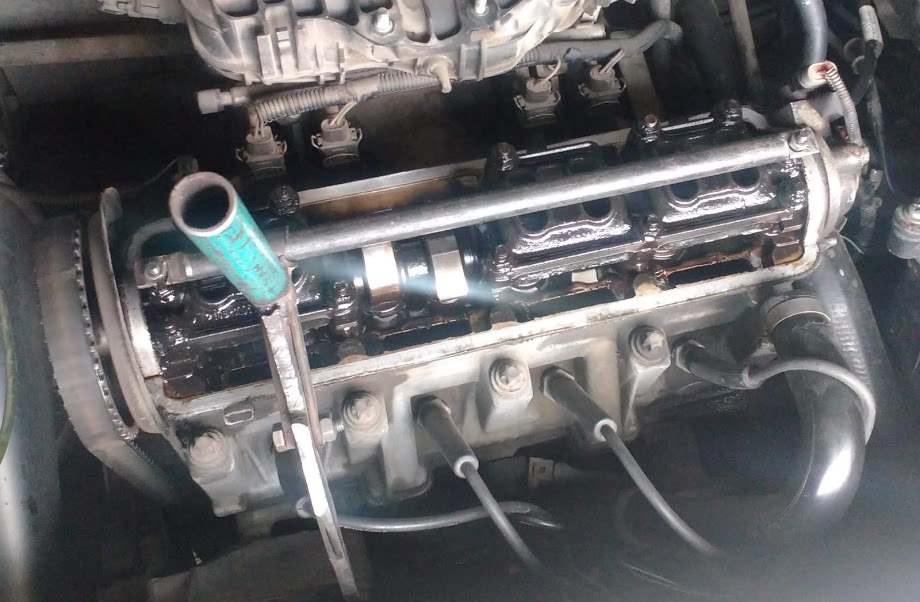

Для средней полосы может и подойдет полусинтетика, в Сибири увы не всем. Однако есть у меня другой довод.
Отец на калине с новья лил полусинтетику Лукойл 10W40. Меняет 2 раза в год, пробег на масле от силы 5000 км.
Полез я клапана ему регулировать, а там чернота везде.
Вложение:
IMG_20190302_094532.jpg [ 112.59 КБ | Просмотров: 407 ]
Уже год как перешел на Лукойл синтетику 5W40, которое использую сам, мотор отмыло буквально за 2000 км.
При большей стоимости, синтетика работает дольше.
