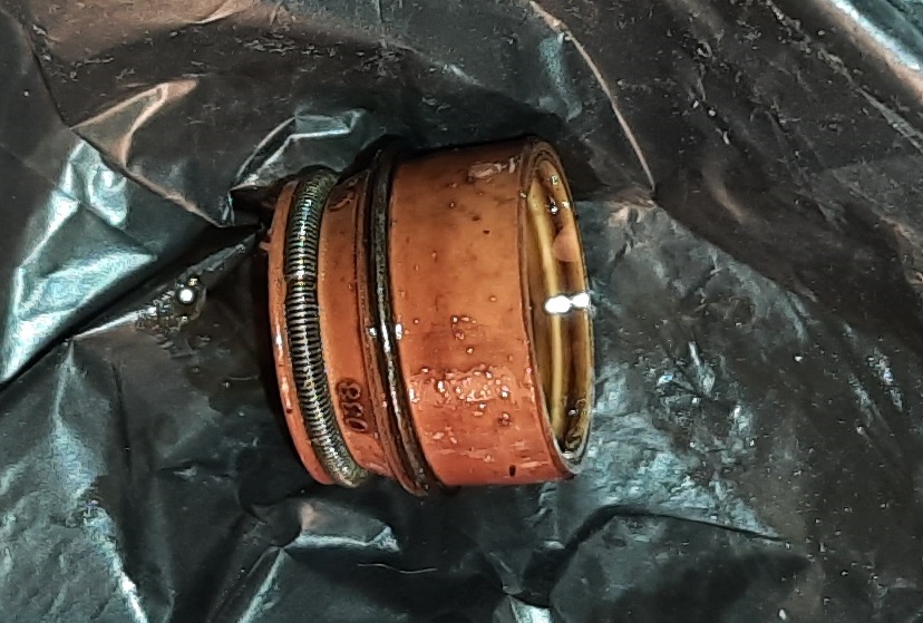

@Air034 , кажи фотку, чего там нового увидел?
Скорее всего ставили как с завода, типа Резерв, у них резинка поверх металла, и кажется что без металла. Бывает, слетают, особенно если устанавливали не оправкой, а торцевой головкой.

Да они, болтаются как корова на седле, даже съемник применять не пришлось сами вышли, как фотки ставить не умею :smile_drunk:
Зы и это значит не диллер, а с завода так :smile_drunk:

Во кажись получилось, вот он
МС колпачек.jpg [ 191.8 КБ | Просмотров: 316 ]
