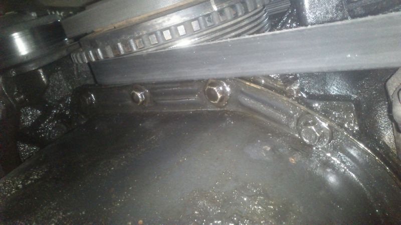

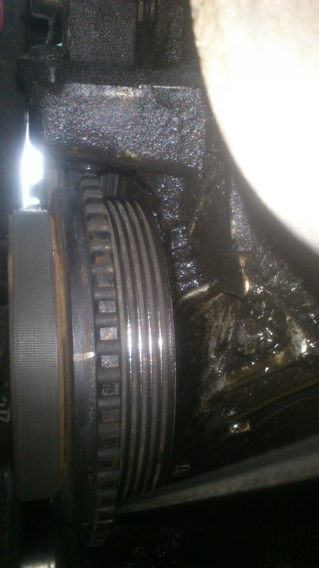

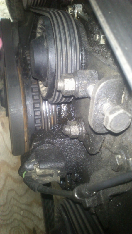

Здравствуйте.
Пару недель назад приобрёл машину. Б/у, с рук.
Изначально были капли масла снизу, в районе двигателя.
Неделю назад протёр до куда дотянулся тряпкой. Теперь снова осмотрел. Помогите выяснить, откуда масло. Сомневаюсь, что с сальника переднего - так как ремень со стороны канавок без масла и разбрызгивания под капотом не наблюдаю. Масло аккуратно стекает вниз. Болты крепления поддона в задней части - без масла. Спереди - свисают капли. Я больше всего думаю, что течёт из-под передней крышки двигателя. Неделю назад протянул на ней болты. Течь не прекратилась. Пока по щупу особо не заметно - прошло наверное мало времени. Но после стоянки в течение дня - около пяти капель видно спереди на земле.

Сообщение Добавлено: 23 фев 2019, 22:38
    1030
  •  7250
  •  20 июл 2015, 21:13
  •  авиаград-Жуковский.
@PPeterr , протри ещё раз и наблюдай почаще. Увидишь. По фото не понятно.
