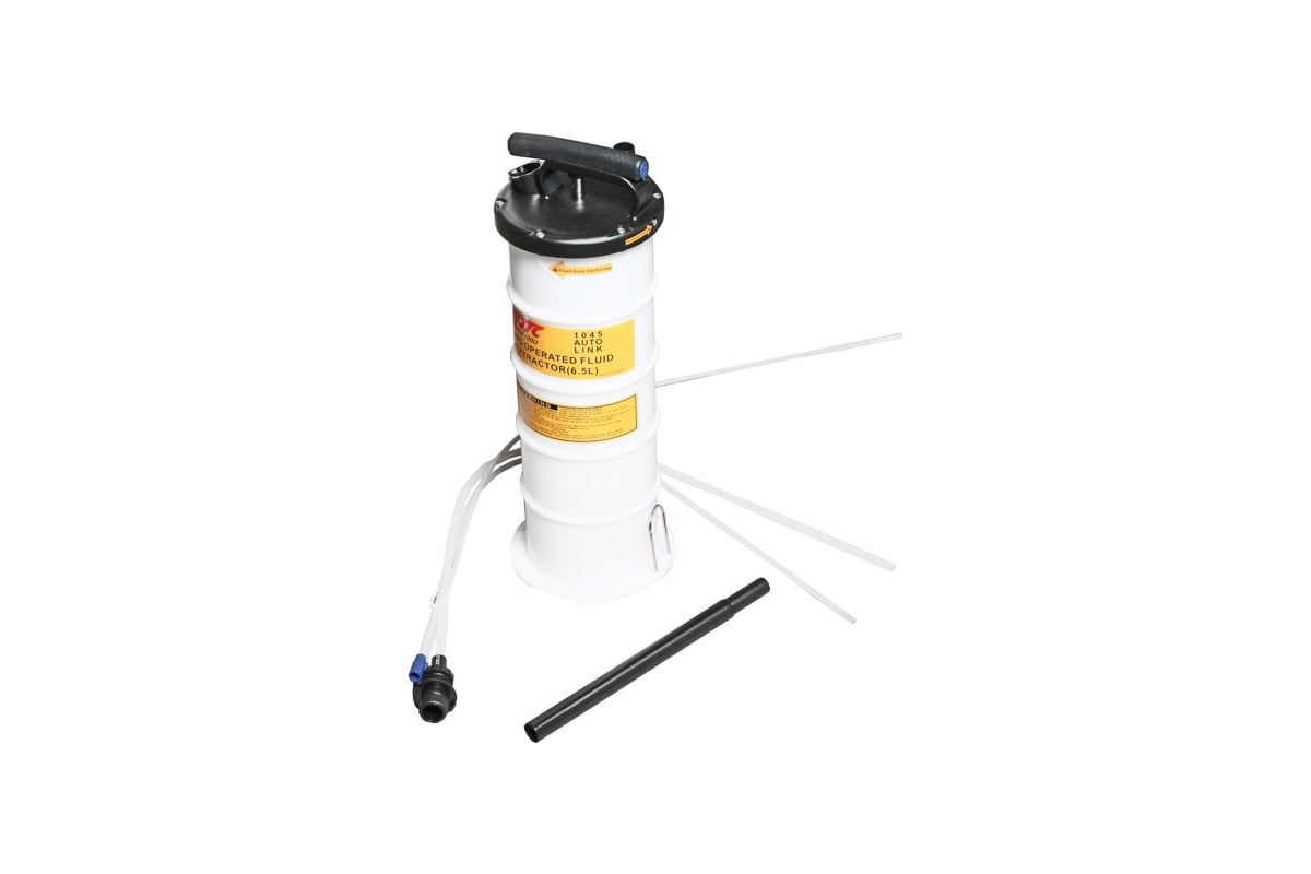

Имхо, все эти дешманские китайские насосы - одноразовая хрень.. Самое надежное и долговечное - ручной насос нормального производителя:
И качает, опять же, быстрее.. Правда цена нынче совсем космос.. Себе покупал 6 лет назад за 6 с копейками, сейчас они в 2 раза дороже.. :smile_tmi: https://www.vseinstrumenti.ru/product/p ... 45-745482/
