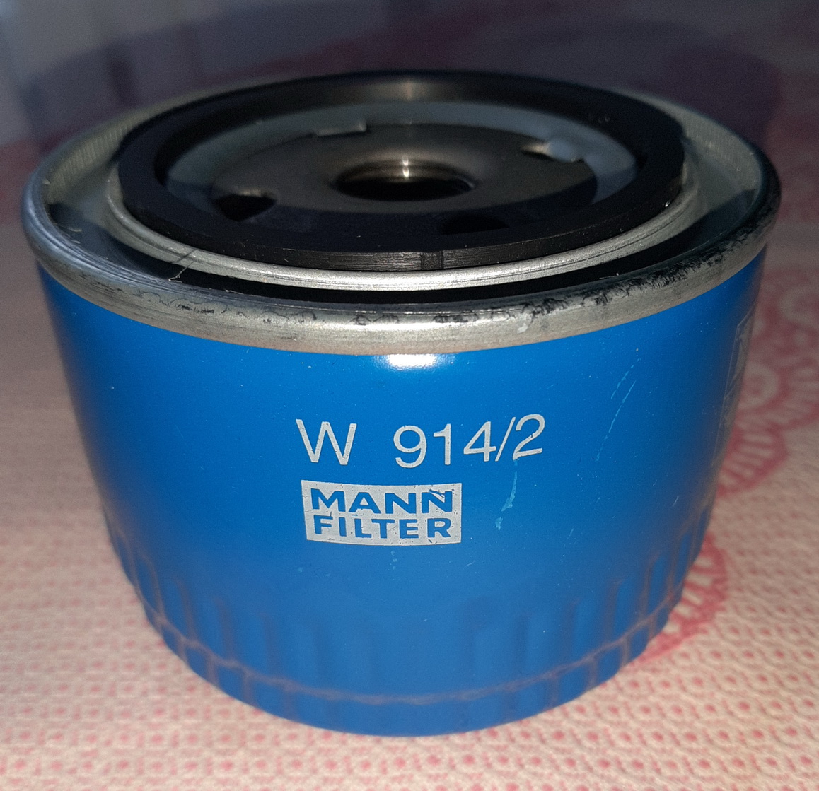

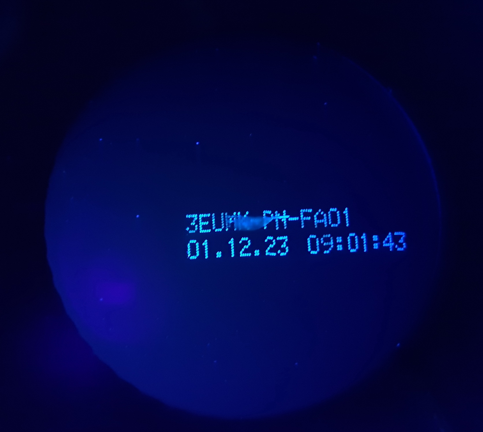

@Одинокий Лис , да, коды есть под пленкой, на сайте пробиваются.
@Sergei55.ru , есть, есть, ее даже без УФ видно при определенном освещении.
IMG_20200609_183709.jpg [ 70.89 КБ | Просмотров: 1133 ]

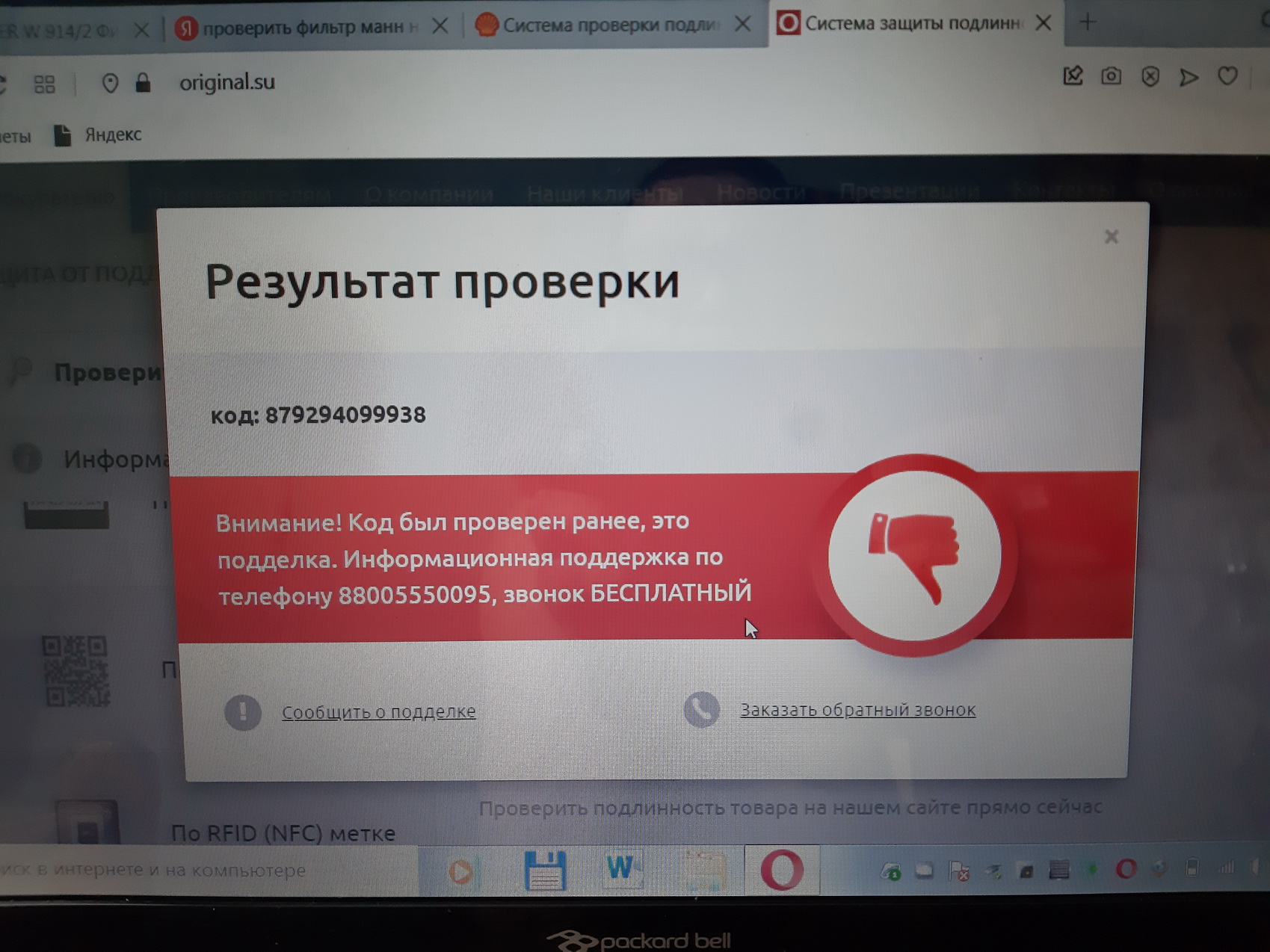

Купил в ЭКСИСТ сегодня за 538 руб. Подделка???
Добавлено спустя 1 минуту 7 секунд:
6.jpg [ 378.56 КБ | Просмотров: 355 ]
5.jpg [ 325.77 КБ | Просмотров: 355 ]
4.jpg [ 479.19 КБ | Просмотров: 355 ]
3.jpg [ 398.53 КБ | Просмотров: 355 ]
2.jpg [ 379.85 КБ | Просмотров: 355 ]
1.jpg [ 501.54 КБ | Просмотров: 355 ]

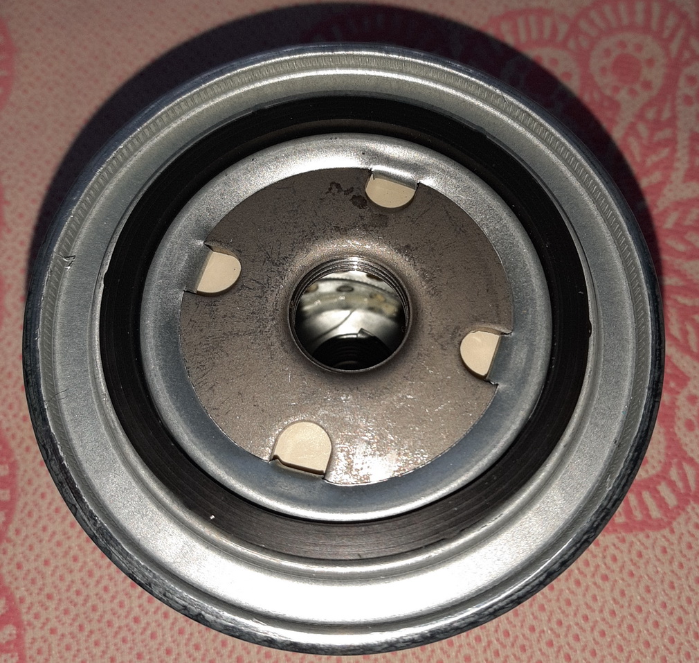

Моя мысль: плохо работает обратный клапан. После остановки двигателя масло стекает в поддон и линия до гидронатяжителя и к гидрокомперсаторам пустая. До того как они заполнятся стоит секундный рокот/грохот.
Я всегда, много лет покупаемые фильтры проверяю в магазине.
В центральное отверстие дую - куй, высасываю - идёт. И с чем большим усилием, тем лучше.
ВАЗ2123-и быстро и везде
Последний раз редактировалось GorAl 23 апр 2024, 12:54, всего редактировалось 1 раз.
Сообщение Добавлено: 19 апр 2024, 20:02
    5563
  •  10468
  •   19
  •  02 дек 2008, 22:15
@GorAl ,
Современные особо не проверить - коробочка запечатана, а вскоывать не дают...
Так то тоже раньше всегда продувал.
Хотя, сказать по правде - ни разу не попадался с пропускающим обратным клапаном. ( Собственно и "масленка" гаснет всегда мгновенно) .
