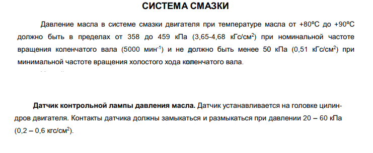

@Fox99999 ,
Screenshot_1.png [ 61.82 КБ | Просмотров: 652 ]
RS0Y5-42-02D

@Fox99999 ,
Согласно вашей инфе. мои параметры в норме! :smile_smile: Спасибо!
это не моя инфа, это параметры системы смазки ДВС
