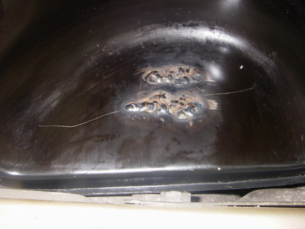

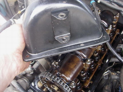

Уже год оно уходит. Грешил на прокл клапанной крышки и затягивал гайки и вот нашел - см фото
Все дело в точечной сварке, которой к крышке приклепан держатель воздуховода. Там трещинки и вся грязь оттуда
Вот фото трещин http://www.chevy-niva.ru/album_pic.php?pic_id=45074
вот тут фото крышки http://www.chevy-niva.ru/album_pic.php?pic_id=45075

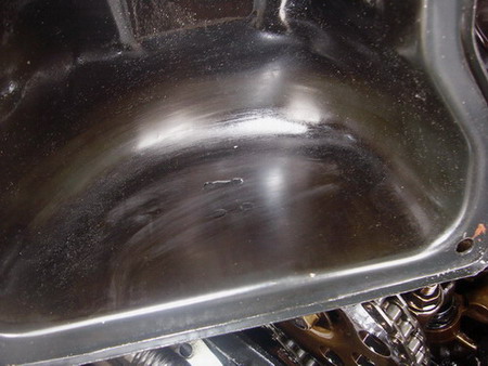

а здесь уже все починил http://www.chevy-niva.ru/album_pic.php?pic_id=45076

dimka19_09 писал(а):
странно у меня там не течет да и вокруг всей крышки сухо
Ну это же не обязательно у всех, только у тех кто от души затягивает болт крепящий воздуховод

тоже самое было, черным герметиком дондеал помазал и проблема устранена, только текло ещё и у крепления крышки.. тоже замазал.
