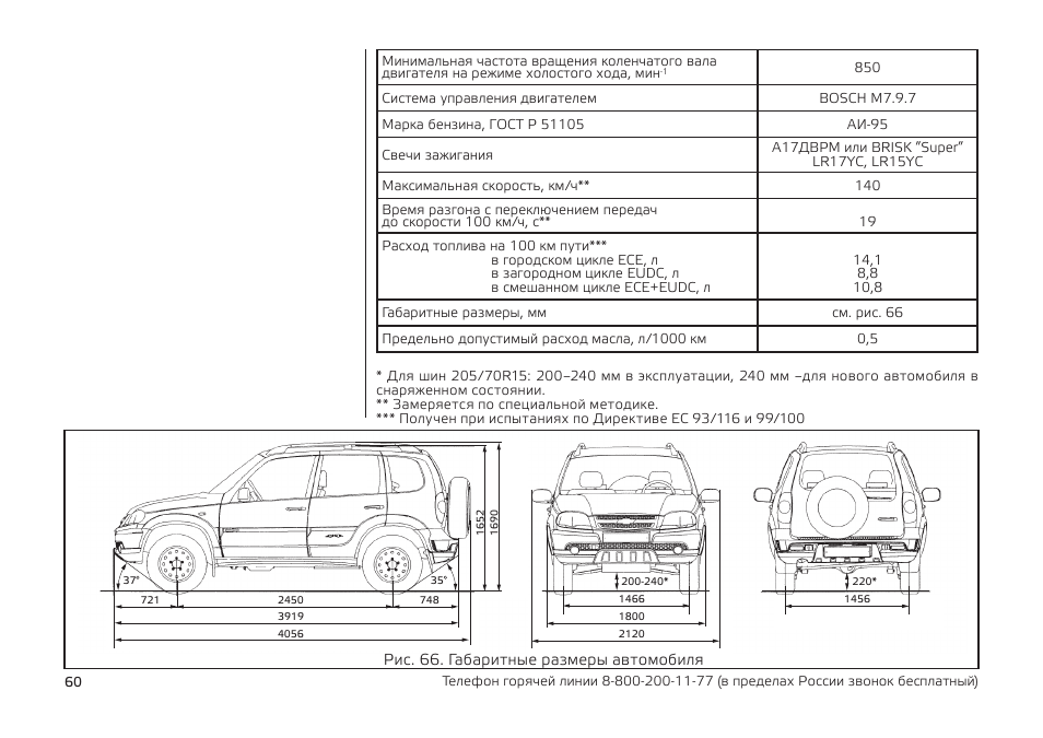

@Шива , из инструкции по эксплуатации:
У тебя, можно считать, масло вообще не угарает! :smile_wink:

@andb , чуть выше твоего ИП есть выдержка из РЭ, в котором и прописан расход

05 это не более 07 литр.не вижу противоречий.
