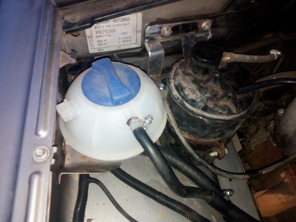

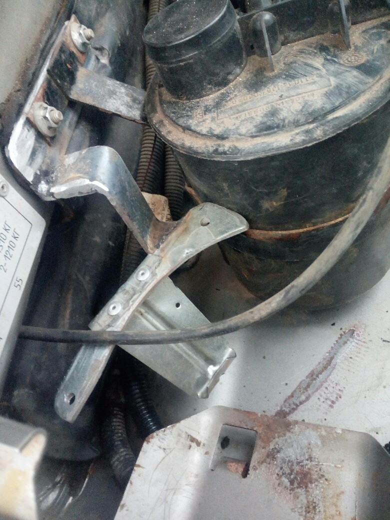

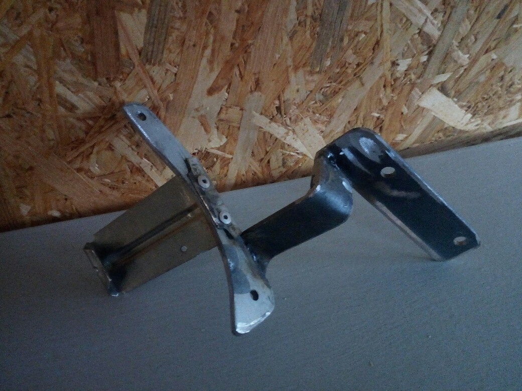

Замутил крепление под бачок.

Вроде крепко шатается только вместе с кузовом. Может стоит низ закрепить?
Шланг соеденил через переходник 16-20 родной шланг свободно на 20-ку залез может ошибся надо было на 25 брать или какой там следующий идет.

эх... жаль не используешь контроль уровня ОЖ - не станет разъём!
