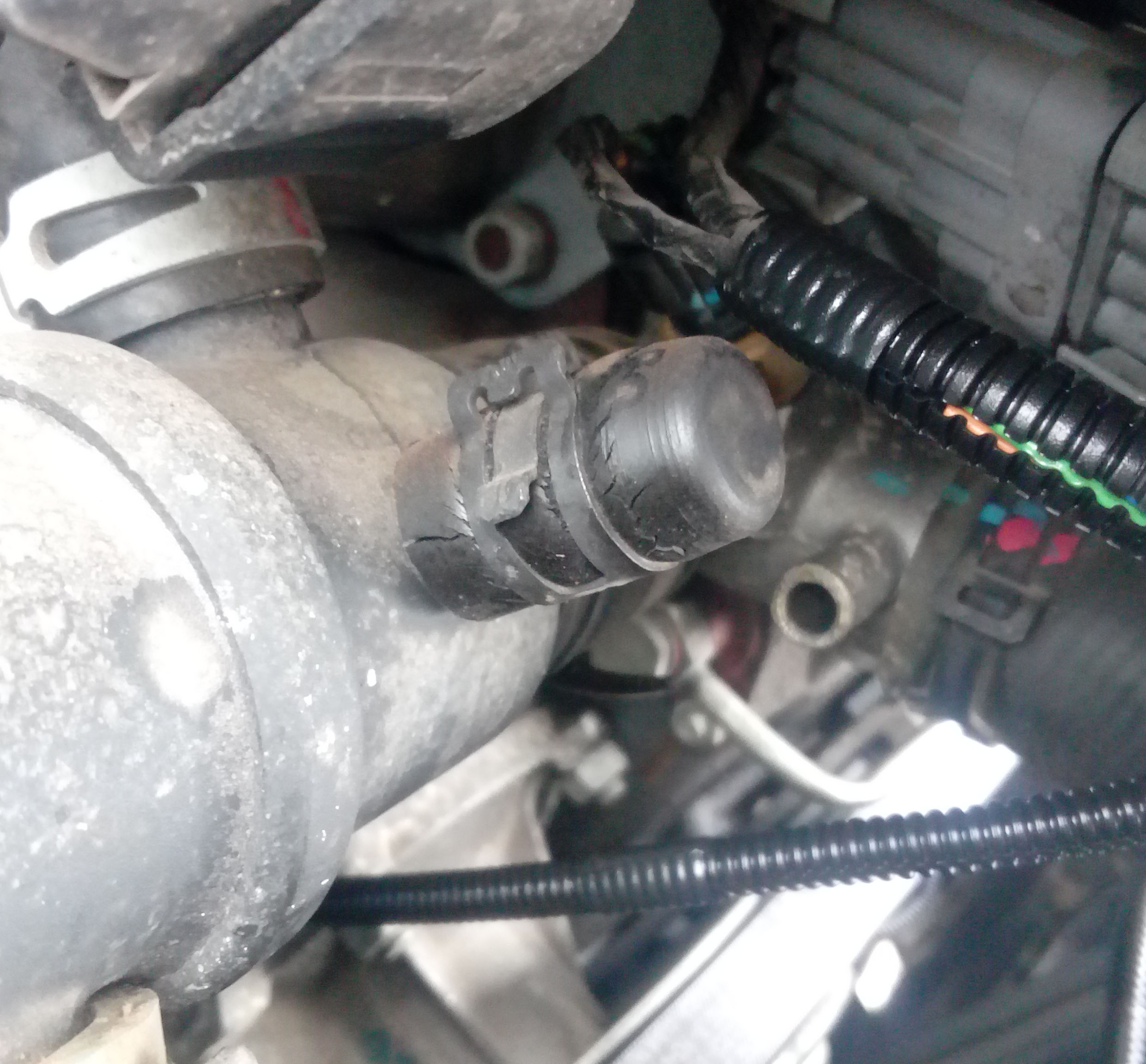

Всем привет! Пробег около 20 тыс. Внезапно в дороге треснул колпачок на термостате и потек тосол. Кто-нибудь сталкивался с таким? Есть ли в продаже такие колпачки, каталожный номер может кто знает? Никакой информации не могу найти. Может каким еще способом можно заглушить этот штуцер. Тогда подскажите внутренний диаметр шланга для него. Спасибо за любую информацию
:smile_headbang:
Да заглуши любым способом!
Хоть куском шланга с болтом.

@РыболовЪ , а если кусок шланга согнуть и перевязать, не будет давить через сгиб?

@RedFox , Скорее всего будет.
А эта заглушка с какого материала? Резина?

диаметр штуцера 10 мм, кусочек шланга, болт и два хомута... либо соедините с пыптиком на фланце ГБЦ (на фотке видно его, над гидронатяжителем цепи, на "2 часа" от упомянутого колпачка), у вас этот штуцер все равно отглушен... болт сэкономите :)

@sanyok , резиновый. GM свинью подложил, будьте внимательны, у кого такой есть
Добавлено спустя 1 минуту 50 секунд:
@winter4x4 , была такая мысль. Сейчас я на работе, надо какую-то времянку соорудить, чтобы до дома доехать, а дальше буду думать...

Сдается мне ее давлением порвало, советую крышку РБ проверить.
ну тут такое, может и свинью, а может предохранитель-индикатор, что что-то ненормально с СО, начиная с крышки РБ и заканчивая пробитой прокладкой ГБЦ (понимаю, что звучит страшно, но такой вариант тоже возможен).
Раньше РБ был индикатором, три таких предохранителя сменил прежде чем прокладку пробило. :smile_bigsmile:

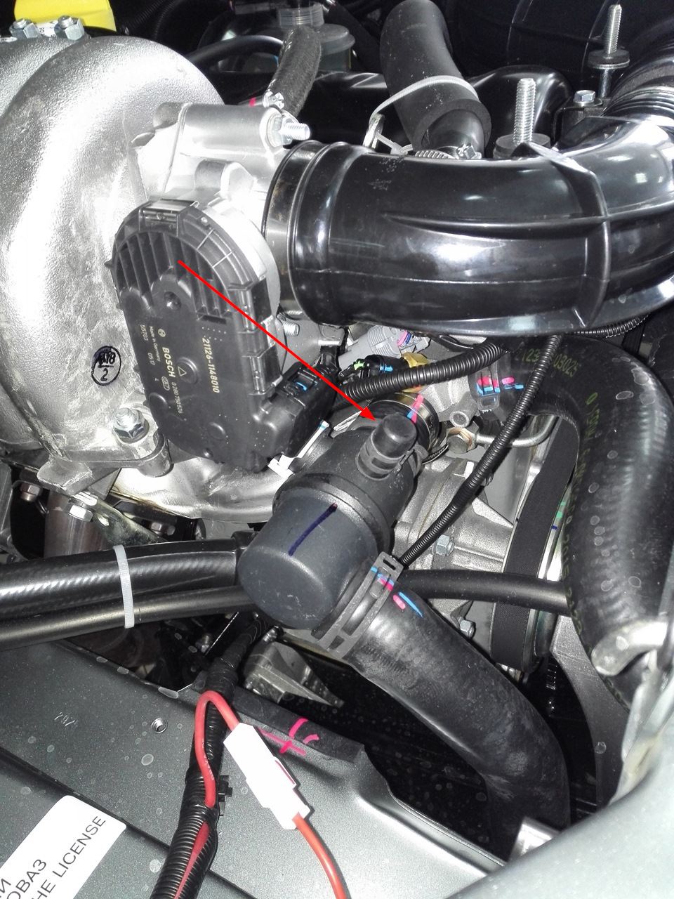

Не думаю, что рвануло из-за каких-то проблем с двигателем. Просто качество г*вно. Присмотритесь на фотографии, заглушка вся прелая. Обошел несколько магазинов - в продаже нет такой и не было.
