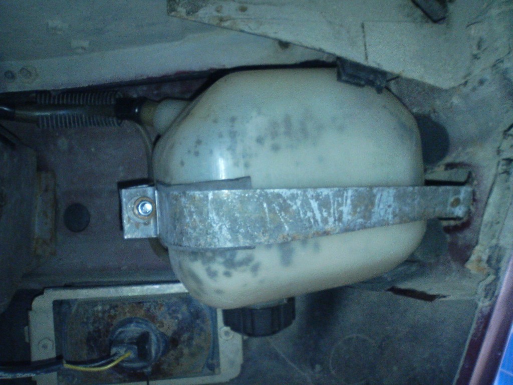

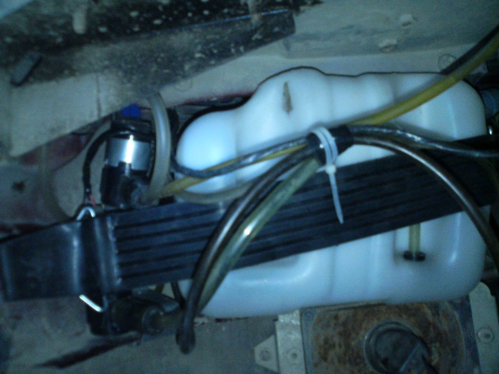

А я нашел другое место для расширительного, и установил его "альтернативно":
Он еще не подключен по запланированному.
А вот стеклоомыватель (с фаромойками) - вполне функционален:
Потихоньку освобождаю, и готовлю новое место для АКБ.
Кулеры в вентиляции салона.
