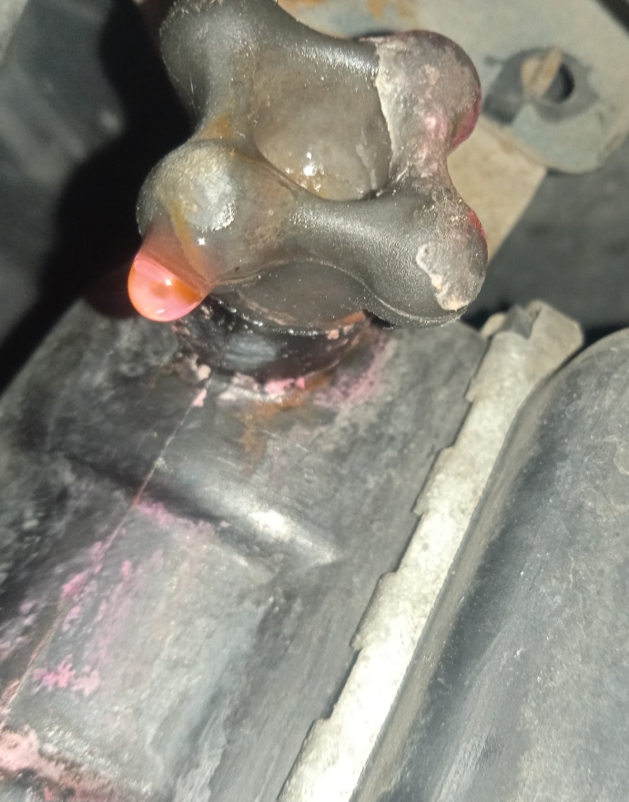

Сейчас открыл капот и обнаружил вот такую лажу. Это верхняя пробка, если честно, даже не знал о её существовании... Так как конкретно с этой штукой дел никогда не имел, вопрос: как заменить, чтобы не залить всё антифризом? И есть ли какие-то нюансы? А я-то блин думаю, куда антифриз пропадает...
