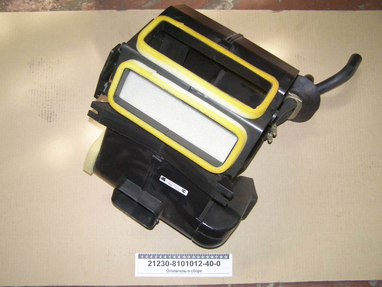

отопитель калины
Вложение:
калина.jpg [ 69.24 КБ | Просмотров: 689 ]

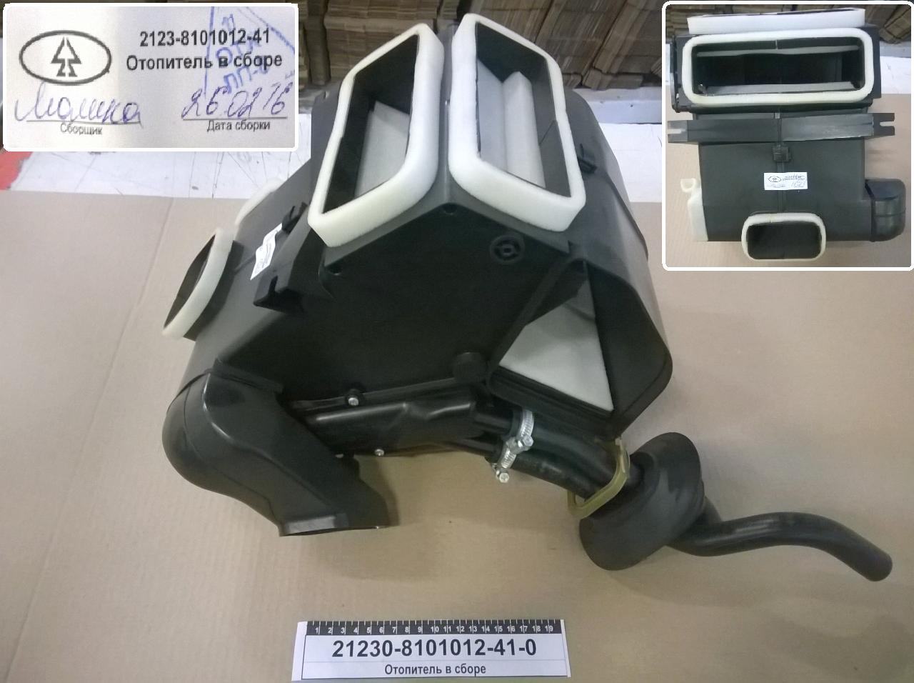

отопитель шнивы
Вложение:
21230-8101012-40-0.jpg [ 96.73 КБ | Просмотров: 689 ]
Вложение:
21230-8101012-41-0.jpg [ 137.56 КБ | Просмотров: 689 ]
ПОЧУВСТВУЙ РАЗНИЦУ!
