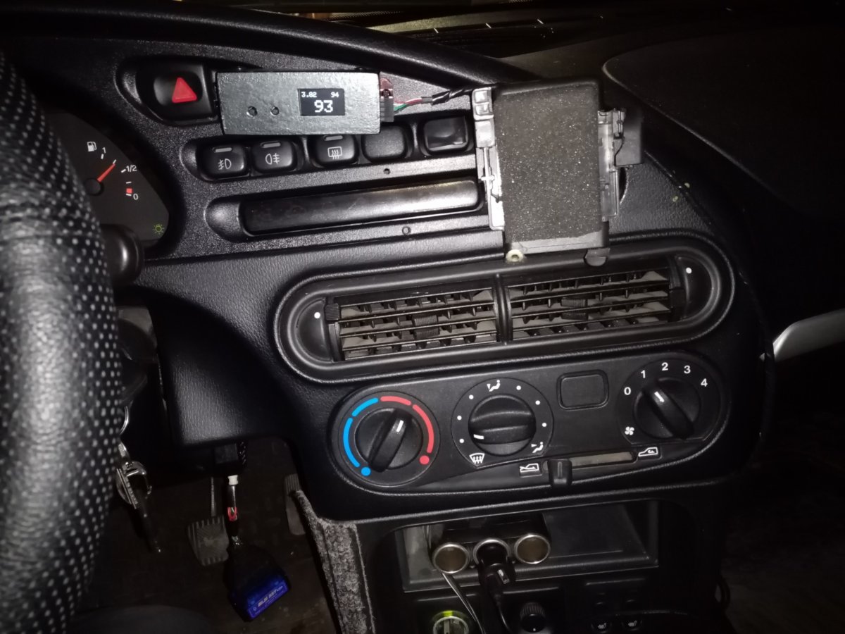

Короче, вопрос: как изменить температуру срабатывания второго вентилятора?
Можно так.
На дисплее вверху слева - напряжение датчика температуры панели приборов.
Вверху справа - уставка температуры включения левого вентилятора.
Крупно - температура в водяной рубашке у 4-го цилиндра.
Слева 2 кнопки. Левая для оперативного увеличения запрограммированной уставки, правая для уменьшения. Держатся в памяти до выключения зажигания.
Рабочий диапазон 88-98 град. Тарировка шкалы производилась по БУ двигателя ( сканер) при медленном прогреве двигателя без нагрузки из состояния "холодный" в 3-х точках. Расчет промежуточных значений производится методом квадратичной интерполяции.
При температуре меньше 88 на дисплее выводятся два минуса, при температуре больше 98 два плюса.
Реализовано на микроконтроллере Arduino Nano.
Для сомневающихся :smile_giggle:
Очень много ньюансов при работе с однопроводным датчиком в условиях наличия на борту сильноточного оборудования и системы зажигания.
Но, в конечном итоге, цель достигнута . А целью было исключение перегрева и закипания ОЖ в районе 4-го цилиндра.
