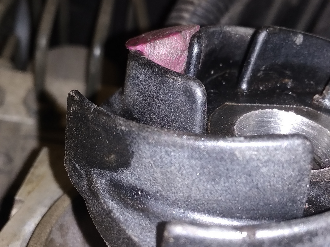

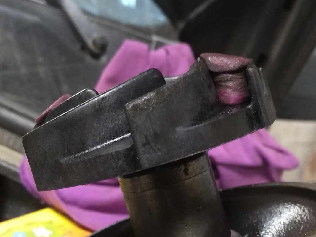

Вчера смотрел зазор в крыльчатке. Ничего критичного не увидел. Порядка 1 мм. Я надеялся на откровенно завышенный зазор. Намучился со съемом помпы из-за кронштейна компрессора. В результате заменил шпильку на болт. Подрегулировать уже не было не сил, не времени, т.к. нарезать резьбу с ходу не получилось.
Сейчас думаю в сторону увеличения окна решетки радиатора. Т.к. мне кажется на бертоне с увеличенным крестом щели слишком заужены по сравнению с дорестайлом. Если найду бэушный бампер за недорого попробую убрать планку с крестом, т.к. сразу резать свой бампер стремно и не известно на сколько это убого выглядеть будет.

Интересно, если включить венты на таких скоростях что нить изменится с температурой?
Однозначно отвечу: да. На машине с кондеем или БК это делается легко - кондей включает малую скорость постоянно, БК по условию. И в том и в другом случае "температура падает" (с) Кто сказал Гав.
Проверял много раз, но по мне не правильно, когда на трассе карлосоны начинают крутится принудительно. На дорестайленге без кондея такой проблемы не было (не смотря на безапелляционное мнение Виктора, что это норма)
