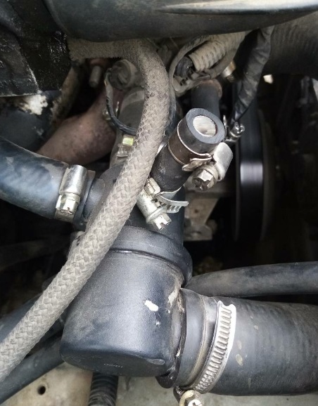

Здравствуйте.
Недавно поменял часть патрубков, отходящих от термостата. Залез посмотреть, как оно там. В районе стыковки патрубков новых - вроде не видно явных подтёков. Но увидел подтёк антифриза здесь:
Вложение:
1.jpg [ 114.27 КБ | Просмотров: 737 ]

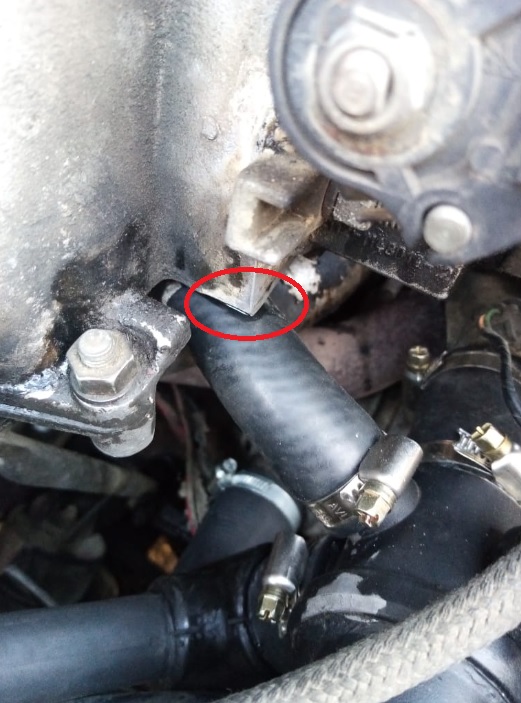

Не могу понять, откуда туда может натекать. Выше посмотрел, увидел такое:
Вложение:
2.jpg [ 104.27 КБ | Просмотров: 737 ]
Подскажите, может ли оттуда антифриз вытекать и капать (стекать) вниз? И если "да" - то как такое исправлять?
Chevrolet NIVA, 2007 г.в.

@PPeterr , да, может. Можно попробовать хорошенько зачистить это место и залепить холодной сваркой. Или переустановить его, вклеив на каком-либо герметизирующем составе. Наверное там коррозия развивается.

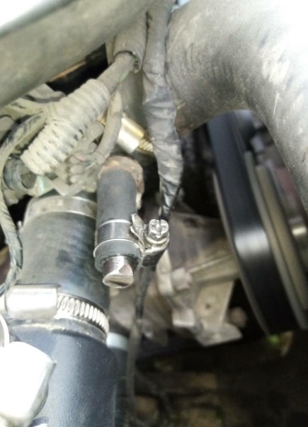

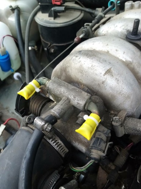

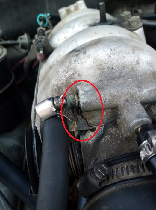

Поизучал немного вопрос и решил так и поступить. Так и устранять свою проблему.
Отключил подачу охлаждающей жидкости через корпус дроссельной заслонки. По-другому - обрезал "подогрев дроссельной заслонки".
Вложение:
1.jpg [ 93.69 КБ | Просмотров: 378 ]
Вложение:
2.jpg [ 90.36 КБ | Просмотров: 378 ]
Вложение:
3.jpg [ 69.22 КБ | Просмотров: 378 ]
