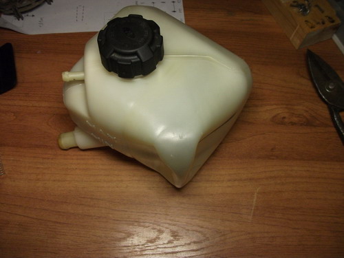

химчанин86 писал(а):
Ну это ж какое нужно сделать разряжение, чтоб бачок лопнул по шву
Вы видели, как сплющивается бачок при неисправном клапане?
Это он уже снят - на машине выглядел намного хуже.
Прогревается двигатель - бачок надулся, остыл - сплющился, и так каждый день по два раза, причём мнётся при сплющивании по самым тонким своим местам, и в конце концов получаются трещины.
