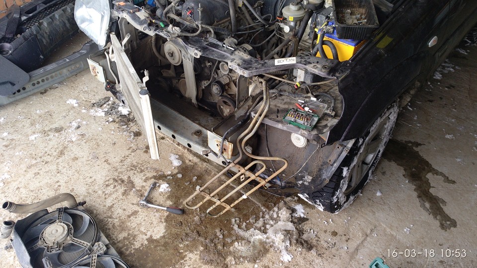

Ребяты, кто нибудь менял радиатор на рестайле с кондиционером 13 года и свежее. Я имею ввиду те машины, где в правом крыле нет фильтра-осушителя. Удается ли отодвинуть радиатор кондиционера в таком исполнении? Варианты с распилом телевизора и сверлением замков не рассматриваю
Если ещё актуально,то да,только сегодня поменял на своей
IMG_2018-03-16_105331-960x540.jpg [ 210.44 КБ | Просмотров: 2217 ]

@Daxelle , Спасибо, буду знать, что на такой конструкции это тоже возможно. Левую фару снимать обязательно? Или это для удобства отвода змеевика гура? Трубка на радиатор кондиционера пои этом сильно гнется?
Я вообще не заметил,чтобы трубка погнулась,без усилий практически сдвинулся. Фару снял,чтобы патрубки ГУРа удобней менять было.
