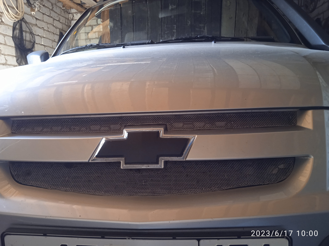

РыболовЪ писал(а):
До этого все афто ездили с подрезаной пружиной.
Не стал я мудрить. Даже летом в жару по пойме проблем нет. Радиатор правда чистый и на "морде" сетка нержа 2х2мм.

Андрей34 писал(а):
При таком раскладе ни мух в радиаторе , ни семян с растений .
Был один форумчанин, Sergey55, который перед радиатором не просто сетку, а целый фильтр соорудил. Он весь радиатор закрыл ваткой!
