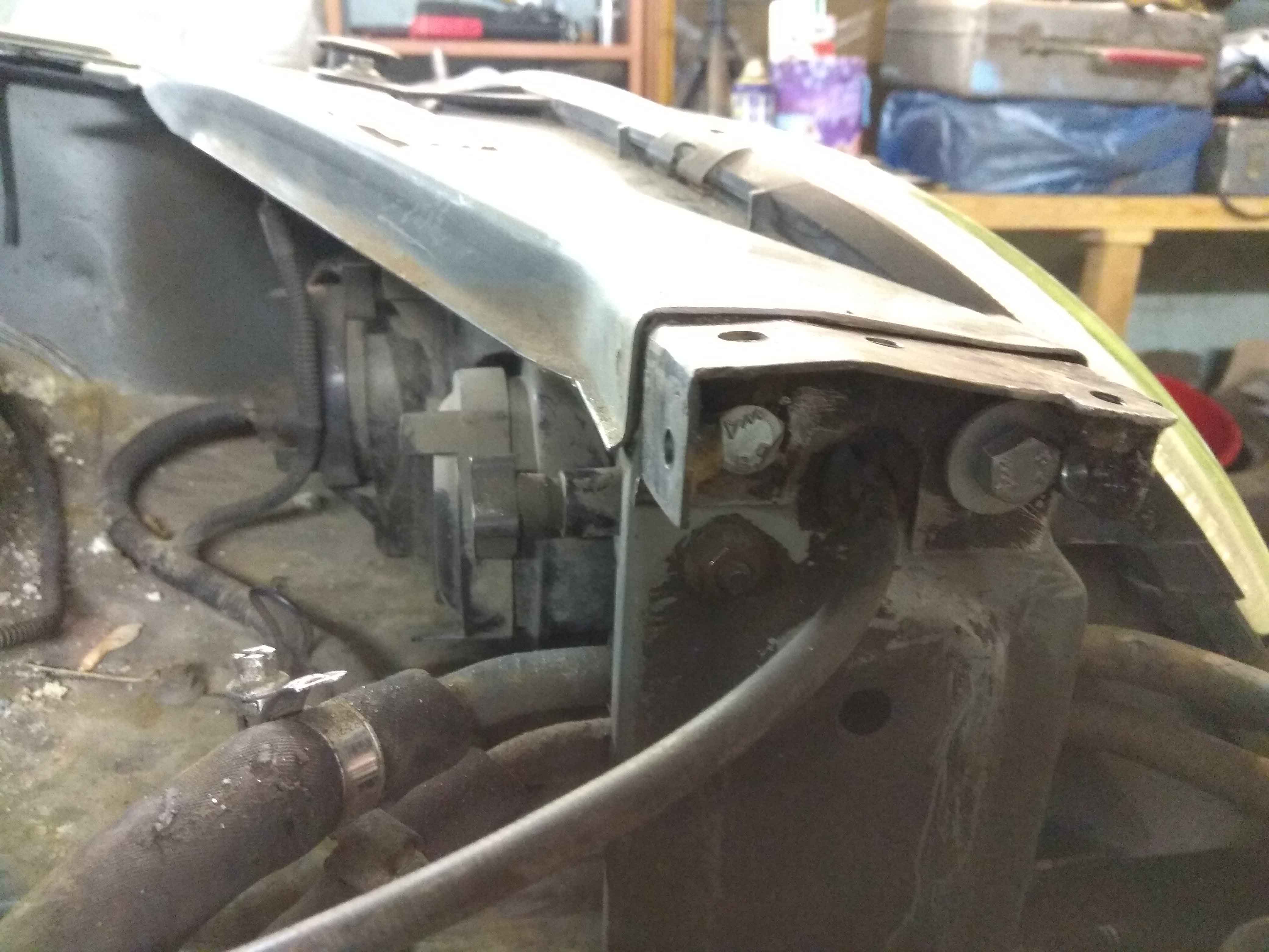

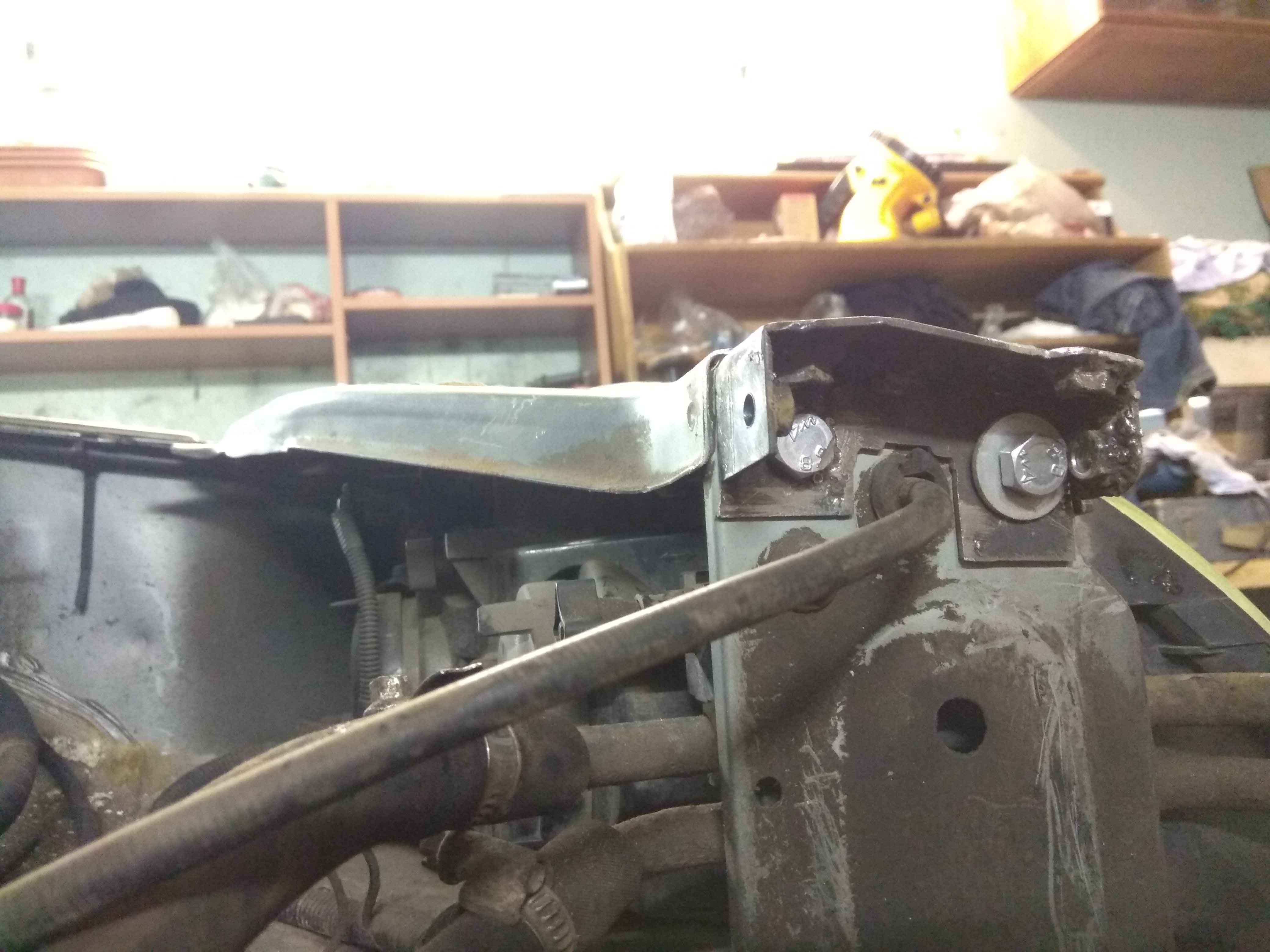

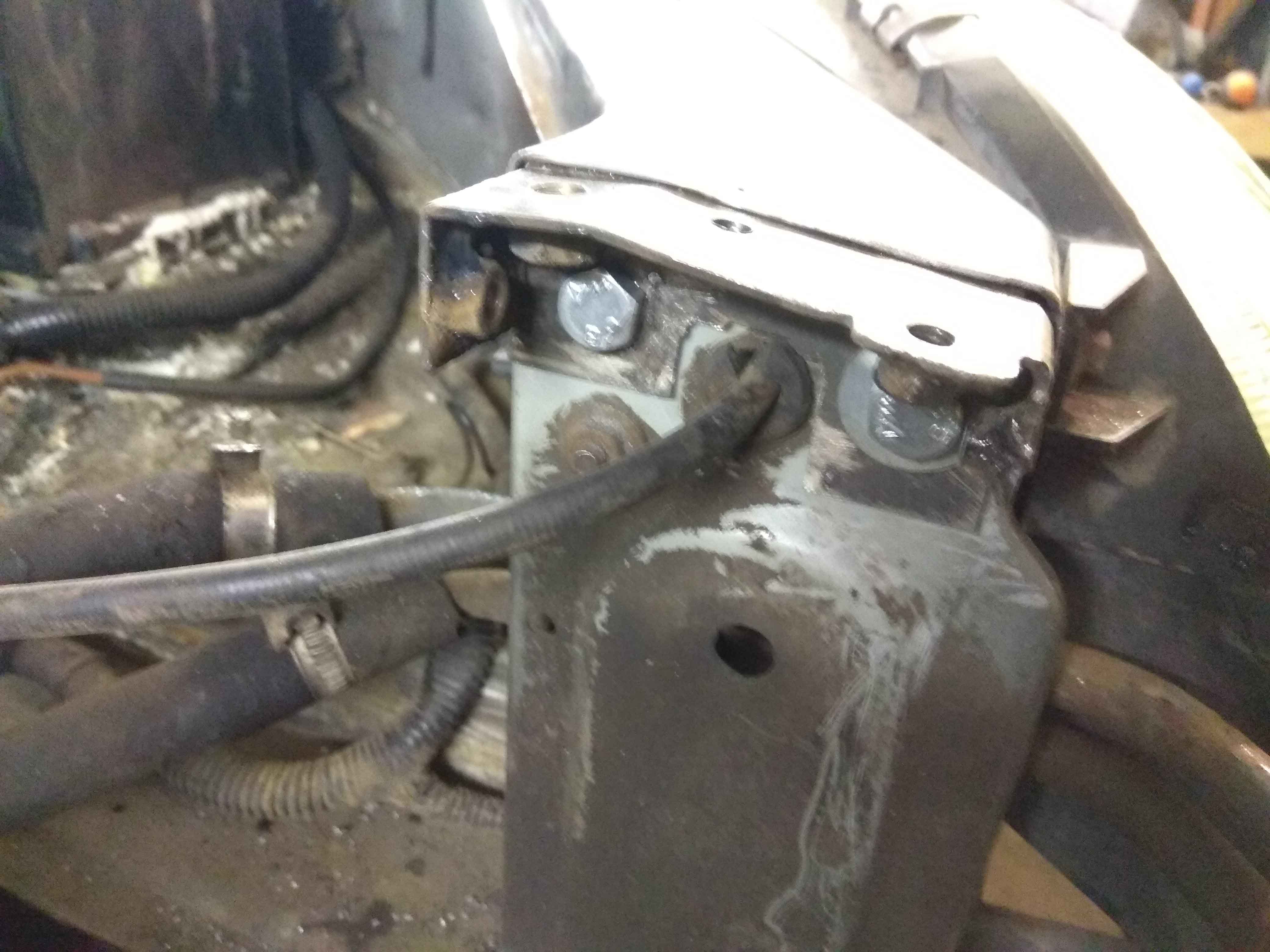

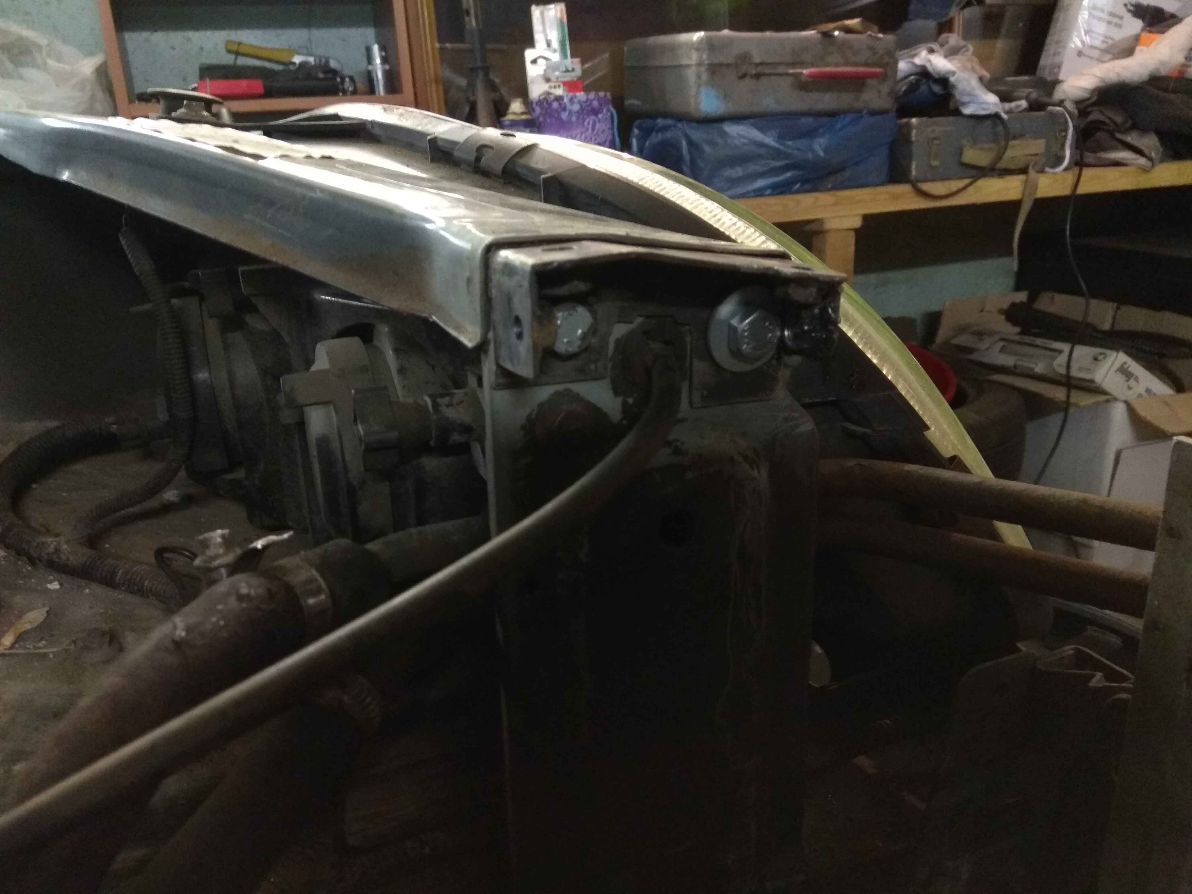

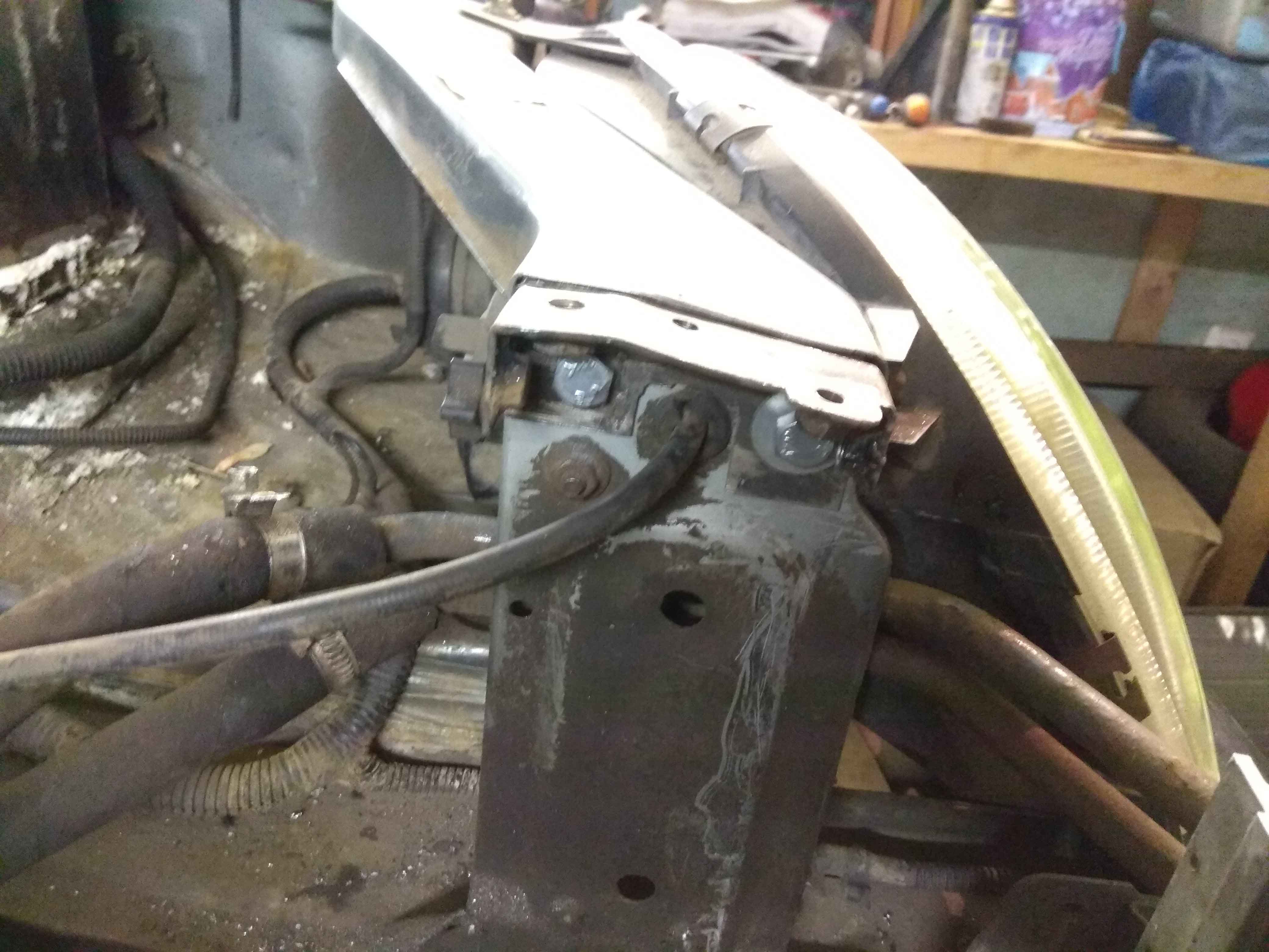

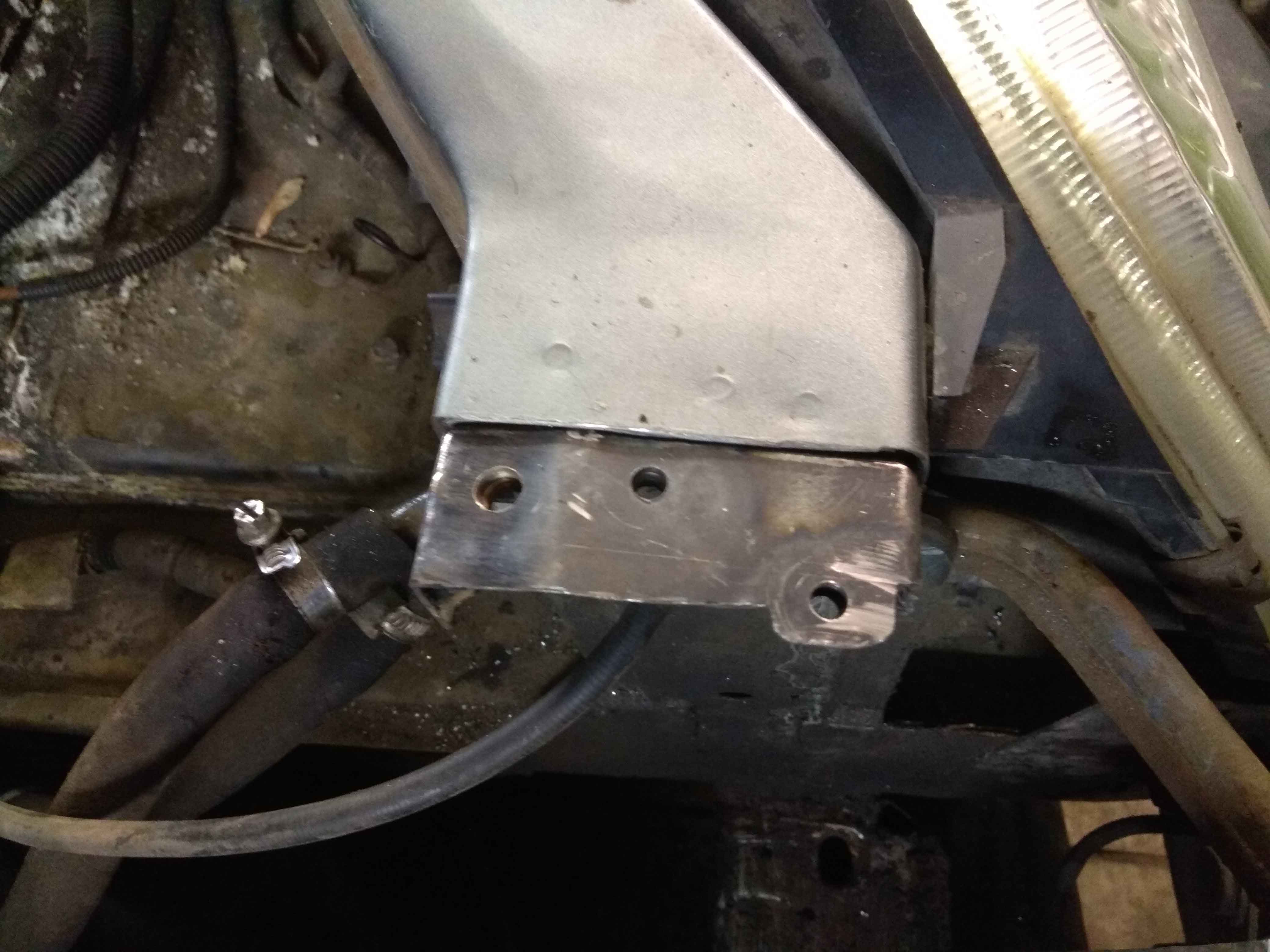

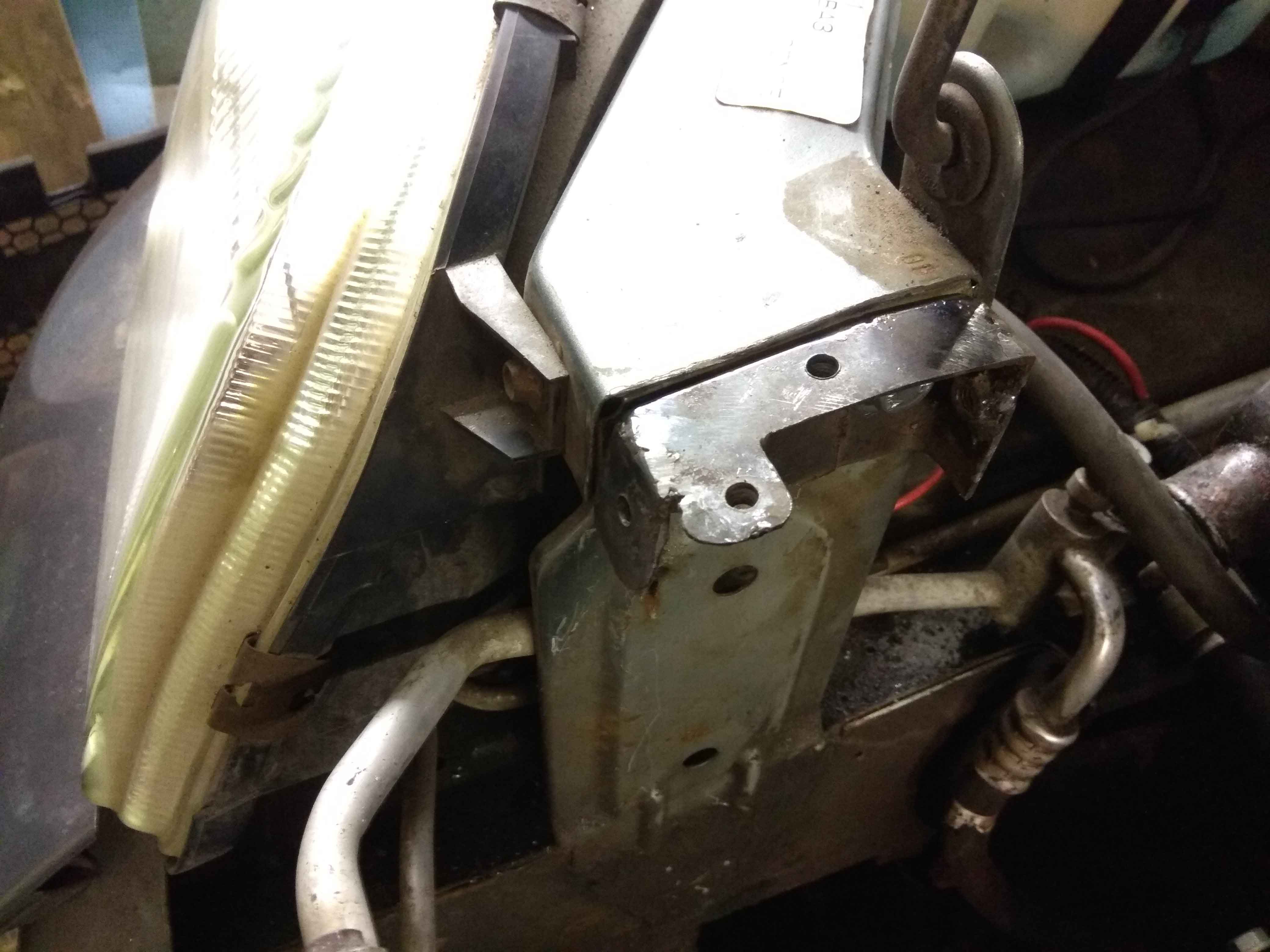

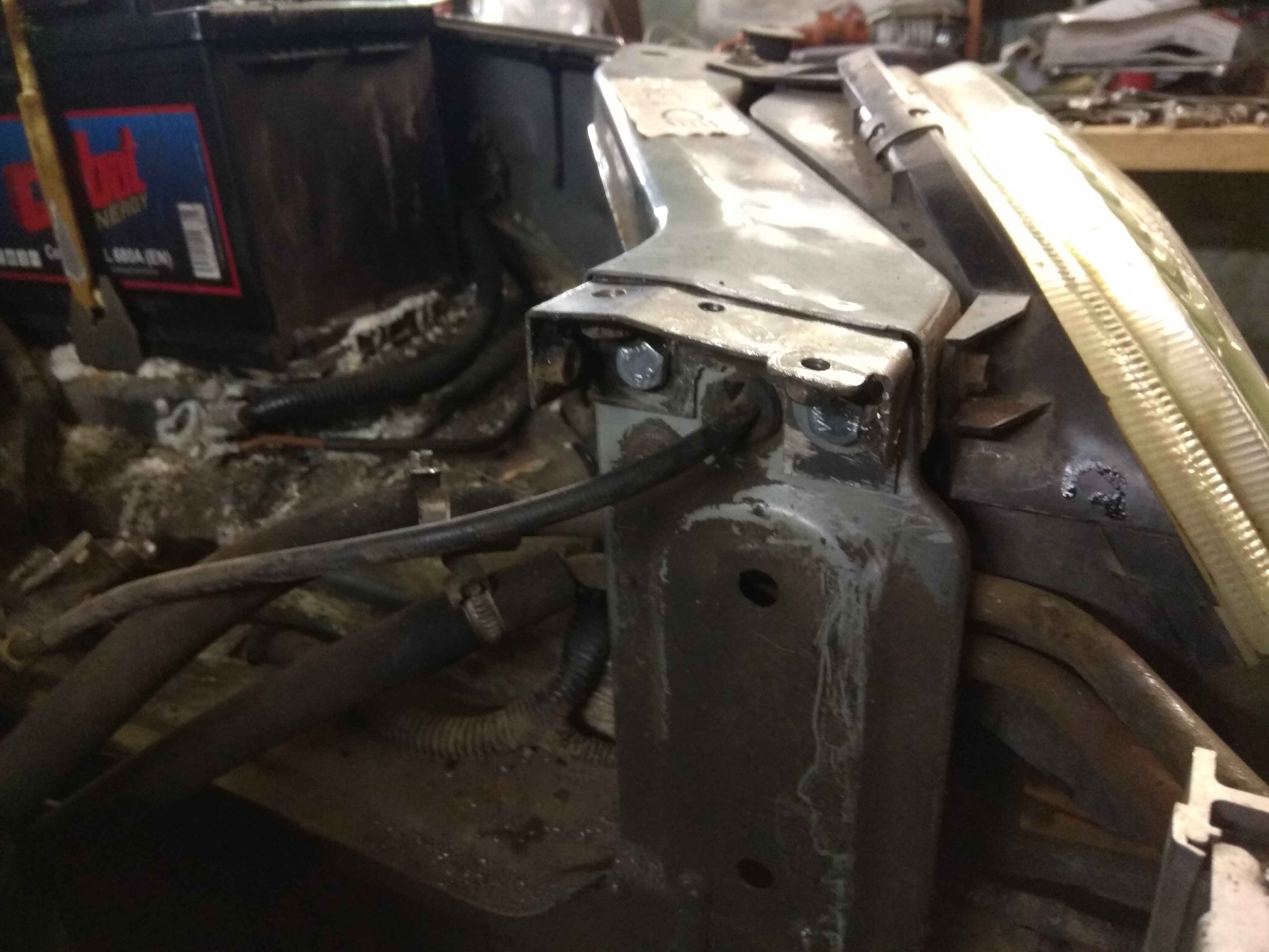

Ну вот смастерил я наконец кронштейны!!!!
Замучался конечно, но зато получилось не плохо.
Я сделал кронштейны шире, чем те, что описаны на драйве и упоминаются здесь. Мои кронштейны надо снимать, чтобы снять радиатор, но зато у меня правый болт крепления воздушного фильтра вворачивается в гайку, вваренную в кронштейн, и тем самым ещё дополнительно прижимает поперечину, а также болты крепления уголков- верхних опор радиатора также вворачиваются сквозь поперечину в вваренные в кронштейны гайки.
:smile_yes:
Вот и всех делов!
Зато теперь будешь спокойный. :smile_smile:

Вот и всех делов!
Вот воистину то наши руки не для скуки, отсверлить 3 точки сварки на поперечине то - пля в разы сложнее :smile_nerd: надо-ж распилякать болгаркой и потом совокупляться "приармянивать" это всё в обратном порядке, как будто радиатор снимаем по 15 раз на дню.
